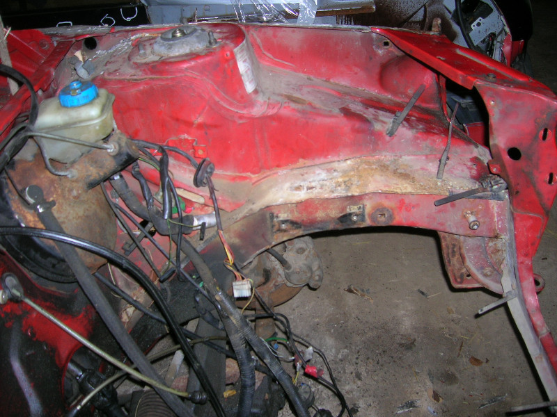

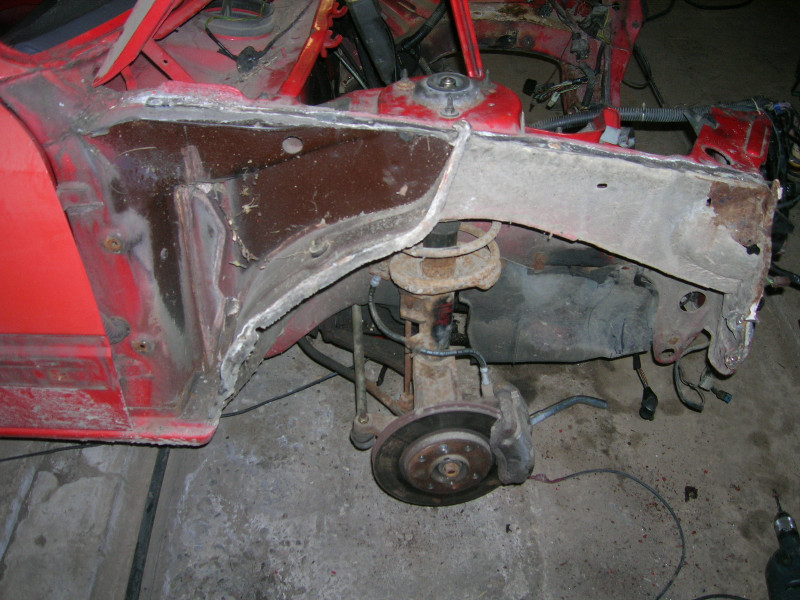

Après un passage du carrossier, ma très chère diablesse rouge s'est encore trouvée un peu plus dénudée. :gene:
Vitres et pare-brise enlevés (reste la lunette arrière), tous les joints de vitre et de portes, les rétros, les moquettes de coffre des passages de roues arrières, les équipements et garnitures des portes et du hayon, les enjoliveurs de custode... Reste le système de fermeture de porte (poignées) pour que les portes restent fermées quand la caisse sera déplacée sur plateau vers la carrosserie.
Et puis on a démonté les ailes avants pour voir l'étendue des dégâts derrière. :langue3:
Côté gauche (conducteur) :
Ça a l'air d'aller de ce côté. Le blackson a sauté sur la joue avant juste derrière le cligno, certainement suite au remplacement des ailes il y a pas mal d'années déjà (je suppose suite à un choc avant en 97, car la calandre est datée de 97). Légère rouille superficielle. La tôle de phare est déjà bien plus bouffée sur la tranche...
Côté droit :
C'est un peu le même genre mais en pire. :suspect: La joue d'aile se troue carrément. :0
Et ne parlons pas de la tôle de phare qui est archi-bouffée. ::d
J'ai déjà une joue d'aile de remplacement (voir quelques pages précédentes), alors que les deux tôles de phare seront remplacées par des neuves. :bien:

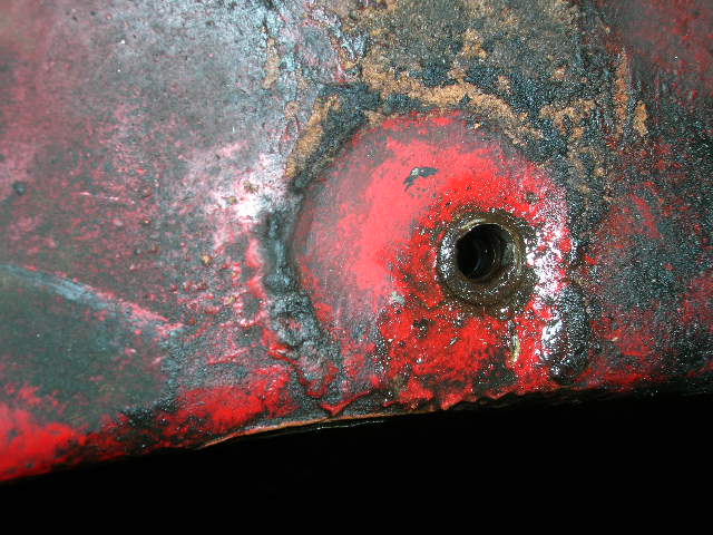

Tous ceux qui ont l'habitude de bricoler sur nos bon vieux XU connaissent le problème des vis du cache de la poulie de vilo qui cassent ou simplement qui ne viennent pas...
A l'avant du cache, la vis viendra sans problème. On remarque juste des traces de disqueuse... Un travail de cochon qui permet à la rouille de s'attaquer à la ferraille. :roll:
Là on voit que le cache tient encore par une vis perforante vissée à l'arrache sur la caisse. :roll: Elle s'enlèvera heureusement sans problème.
L'une des pattes qui supporte le tuyau de refroidissement est toujours fixée, par contre la vis ne viendra pas et sa tête sera percée. L'autre patte étant prise avec le cache plastique de la poulie voit sa vis cassée depuis des lustres. Sans surprise !
Quelqu'un saurait à quoi aurait pu servir ce fin tuyau rilsané au tuyau de refroidissement ? Ou si c'est d'origine ? Il n'est raccordé à rien.
Une fois ce bordel enlevé, notre meilleure amie sera encore la perceuse (diamètre 6).
Un perçage réussi :
On voit bien que c'est une espèce de rivet qui permet d'y visser une vis perforante.
Une fois fini :
Bien sûr, j'ai raté un perçage, mon troisième et dernier. :pascontent: Il faudra repercer plus grand pour virer complètement le rivet, puis en remettre un adéquat.

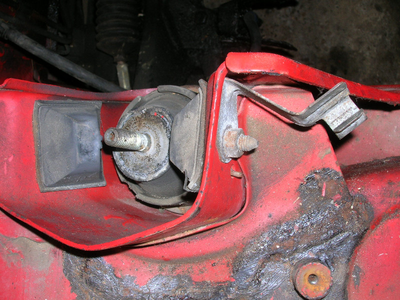

Je passe enfin au silentblocs moteur.
Les deux pyramidaux du haut viennent sans problème. C'est toujours le gros du milieu qui pose problème, une fois de plus, c'est bien grippé. Il connaîtra la méthode brutale et barbare du marteau et du burin. ::d Il faut taper tangentiellement dans les encoches sur le haut du silentbloc.
Ne pas hésiter à frapper très fort, même si les encoches commencent à se fissurer. :rirejaune:

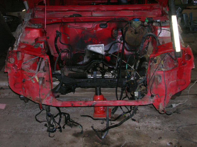

Il y a encore un peu de bordel dans le compartiment moteur, notamment des câbles et faisceaux fixés sur la caisse.
Eh oui ! Ça se dénude de plus en plus ! :P
