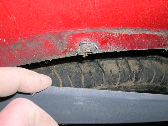

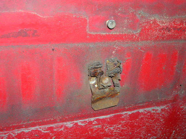

C'est parti pour les extensions. :)
Aile arrière, déclipsage facile ; porte conducteur, déjà enlevée par l'emboutissement de la porte. ::d
Aile avant, on est parti comme pour l'arrière, et crac...
L'abruti qui a remonté les extensions d'ailes avant les a fixées avec des vis... :roll:
De toutes façon, tout est grippé... Même si javais voulu démonter proprement en disquant les vis, le plastique aurait fondu... Ailes avants irrécupérables d'avance. :pascontent:
Second côté, même punition pour l'aile avant (qui était déjà abîmée de toute façon).
Point positif, pas de rouille du tout en dessous, pas même autour des rivets. :) La découpe des ailes arrières se fera de toute façon sous les rivets d'accroche. Seules les agrafes sont pourries (normal). :bien:

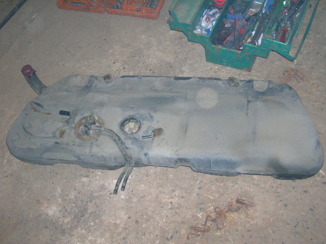

Episode du soir : démontage du réservoir d'essence. :)
Opération à faire réservoir quasiment vide !!
Commençons par déconnecter les équipements électriques se rattachant au réservoir qui se trouvent sous les caches suivants :
Jauge de niveau à droite et pompe à essence à gauche :
Ceci fait, j'me suis attelé au débranchage des durites d'essence au niveau des canalisations sous la caisse... Et là ce fut le drame, j'ai oublié que le conduit d'arrivée d'essence était sous pression sur une GTI. :oops: Ça m'a explosé au niveau de l'oreille droite. :shock: Et j'en ai pris plein la figure, dans les yeux, la bouche... Après cet incident, j'ai arrêté pour ce jour là. :gene: Je recommande donc de ne pas oublier de faire descendre la pression en débranchant la durite au niveau de la rampe d'injection.
Reprenons le démontage. :) Il faut ensuite virer tout le bordel suivant, la fer plat et l'anneau autour de la traverse qui bloque le dégagement du réservoir. Bien sûr, l'échappement, ainsi que les câbles de frein à main ont déjà été enlevés.
Un peu chiant pour cette partie...
Il faut défaire le collier de remplissage du réservoir :
Puis les deux écrous à l'arrière du réservoir, juste devant la traverse :
Et là le réservoir commence à tomber doucement vers le bas. Il faut tirer un peu vers le bas et en arrière pour le laisser se déclipser sur l'avant. Avant même de le déposer complètement, il y a encore deux petites durites à déconnecter du réservoir.
Enfin à terre. :)
On peut voir l'étendue des dégâts...

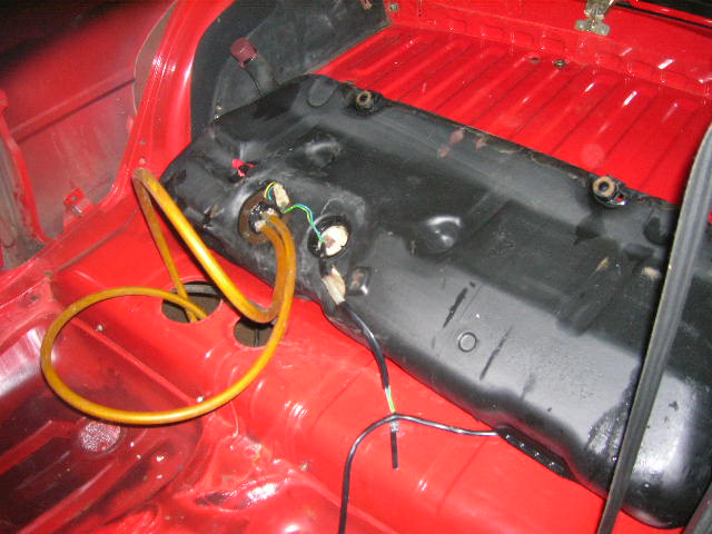

Petite photo bonus :langue3:
Eh oui ! A l'origine, je devais amener la voiture roulante, j'ai donc installé le réservoir à l'intérieur avec des durites plus longues et ça tournait sans problème. :D
Finalement, les plans ont changé, je la démonte entièrement. :)
