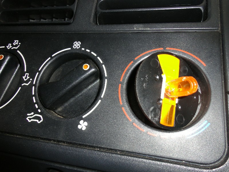

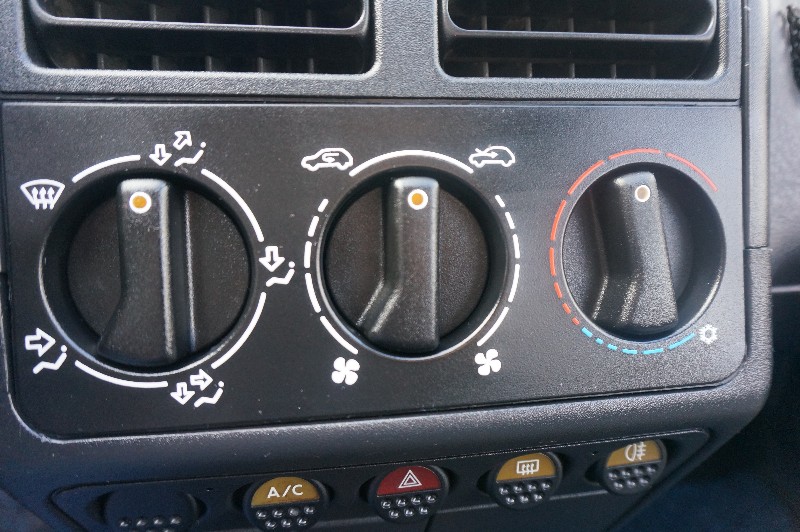

Quelques photos du jour :) Bientôt 180 000 km :bien:
Elle fonctionne très bien sauf la ventilation qui reste bloquée sur le dégivrage... :0
Le bouton central gérant la puissance fonctionne bien mais le bouton de gauche tourne mais ne change pas de "programme"
Le bouton de droite tourne aussi mais cela reste en position froid.... :???:
Quelqu'un a une idée du souci avant que je démonte tout ? :voyon:

Pour tes problèmes de ventilation,tu as contrôler l'etat de ton" filtre" orange derrière la molette ?

de très belles photos :love: elle est splendide ta GTI :bien:
pour ta molette je suis du même avis que faf elles sont très fragiles et casse assez facilement :roll:

+2 pour les boutons, car derrière ce sont des fils de fer rigides donc beaucoup plus solide. :cote:

Bon j'ai démonté les boutons de ventilations et en fait, il y avait 2 soucis:
Effectivement j'avais un bouton cassé. Et un deuxième qui ne va pas tenir longtemps... :roll:
Mais même en tournant les"potentiomètres" qui ce trouvent derrière les boutons, cela ne fonctionnait toujours pas...
Après démontage de tout l'ensemble, je me suis aperçu que les câbles derrière n'étaient plus dans les trous de fixation sur les potentiomètres... Pas contre, comment cela a pu s'enlever alors que rien n'est cassé? :???:
J'ai tout refixé, et cela fonctionne désormais... :bien: Il ne me reste plus qu'à trouver 2 boutons de ventilation en bon état :cote: (Si quelqu'un en a en trop, MP ! :wink: )
