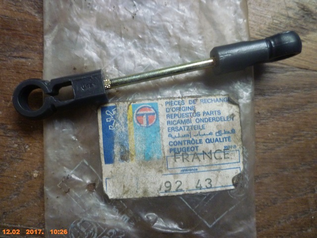

CITRACTIVE a écrit :en plus celle de R5 semble réglable alors que celle d'origine n’es pas réglable
Bonjour à toi :hello:
Effectivement ,la partie métallique de la nouvelle biellette semble plus fine que celle que j'avais d'origine et celle de la R 5 actuellement en place.
La référence sur l'emballage est sensiblement différente également.
Celle que j'avais lors de l'achat de ma GT , ayant la référence 1648.32 et coûtait 6,21 euros HT , quand c'était encore disponible en concession.
:voyons: C'est peut-être le modèle correspondant aux carburateurs Solex 35 Bisa 8 , le moteur XY8 ayant reçu ces 2 types de carburateurs.
En tout cas le vendeur me l'a vendue moins cher qu'en concession , 5 euros TTC ,frais de port en sus. :bien:
Ils n'y a donc pas que des spéculateurs sur Le Bon Coin. :wink:
En fait , c'est surtout les embouts de fixation , en plastique, qui se détériorent et s'ovalisent à la longue. :roll:
La biellette se décroche alors intempestivement .Cela peut arriver au démarrage, en accélérant,lors d'un changement de rapport etc.
Quand cela se produit , on ne peut pas se tromper de diagnostic : la pédale d'accélérateur ne répond plus reste molle , et le véhicule n'avance plus qu'au ralenti soit 5/10 km/h maxi.
Suffisant toutefois ,pour se garer et la remettre en place .

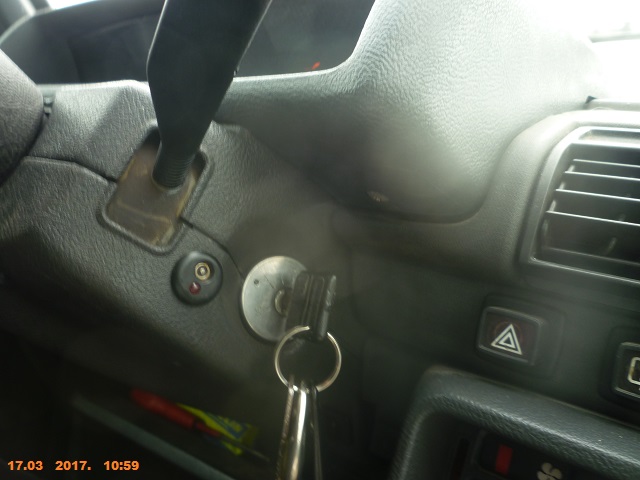

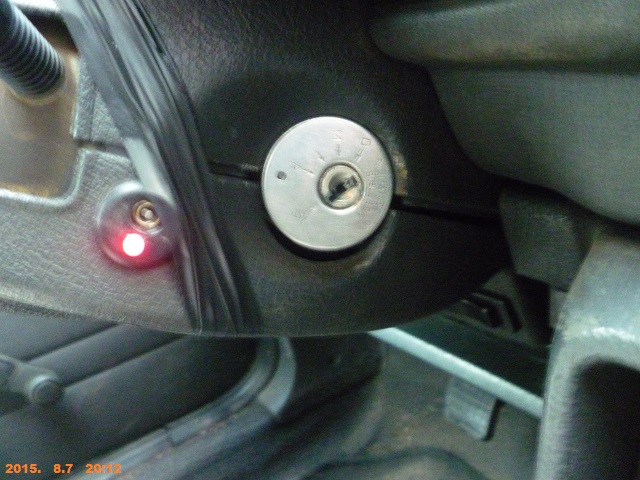

Rien a signaler , si ce n'est que j'ai profité du beau temps , pour remplacer le tablier de la colonne de direction , dont plusieurs fixations ont été endommagées lors d'une tentative de vol infructueuse.
Finalement, j'ai dû y renoncé car le modèle que j'ai en réserve est de coloris bleu, jurant beaucoup trop avec le gris du tableau de bord et de la casquette de compteur.
Au reste ,il aurait fallu déconnecter l'anti-démarrage et percer l'emplacement de son led sur le nouveau tablier. :roll:
Finalement , j'ai repositionné celui d'origine en utilisant des rondelles et des vis plus longues. :wink:
C'est beaucoup plus efficace et, ça fait surtout moins vilain ,que le chatterton ramasse poussière :bien:
