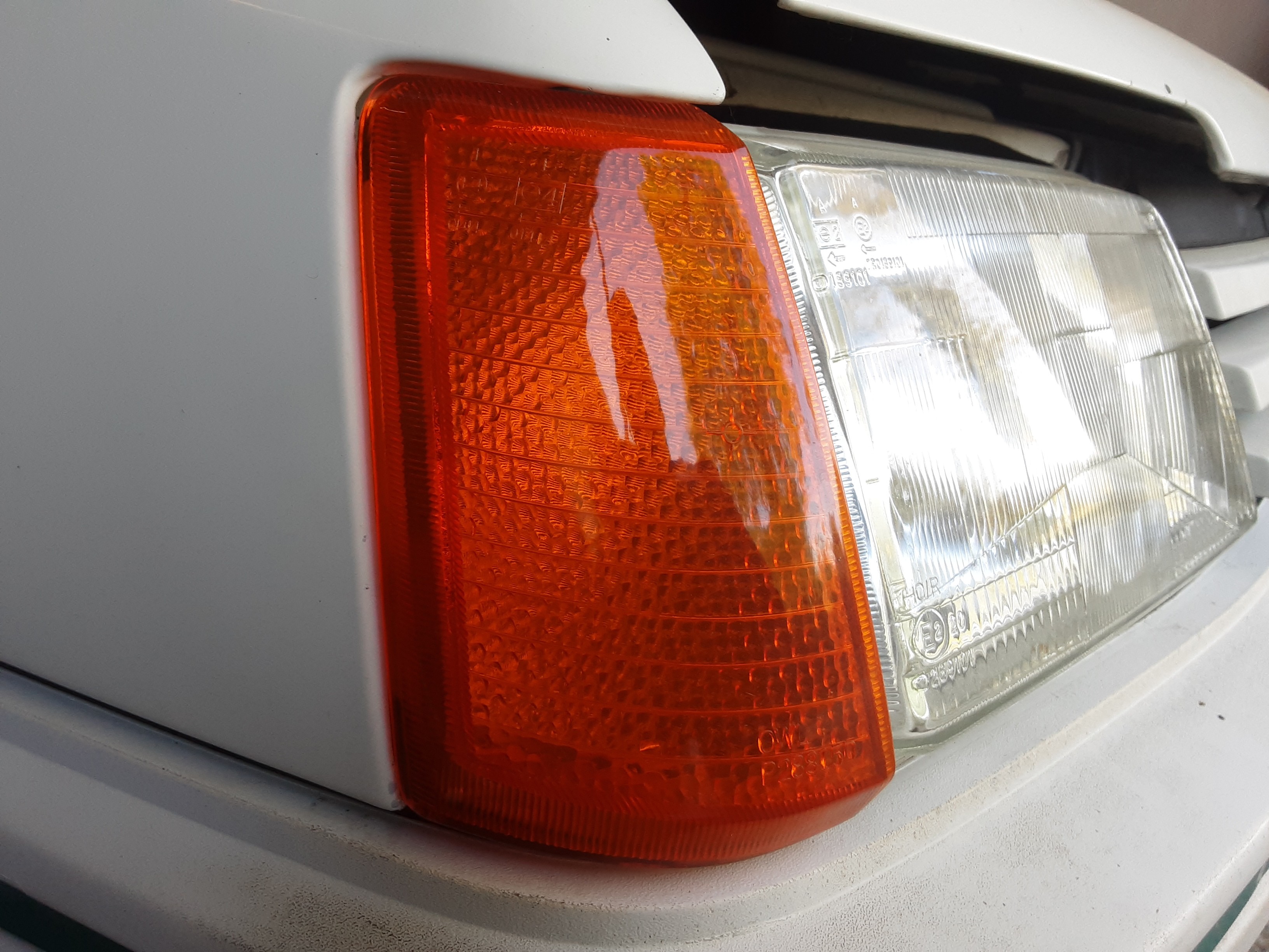

je vous poste le rendu des nouveaux clignotants :

Pas mal effectivement ! le support de lampe rentre dedans sans problème ?
Les derniers que j'ai a acheté en neuf avaient une différence au niveau de la fixation du support qui obligeait à les mettre à l'envers par exemple.

maxdata63 a écrit :Pas mal effectivement ! le support de lampe rentre dedans sans problème ?
Exact,si tu conserve le porte ampoule d'origine Peugeot :)
Le ressort de maintien(projecteur principal) est a prendre sur le montage d'origine car de meilleur qualité

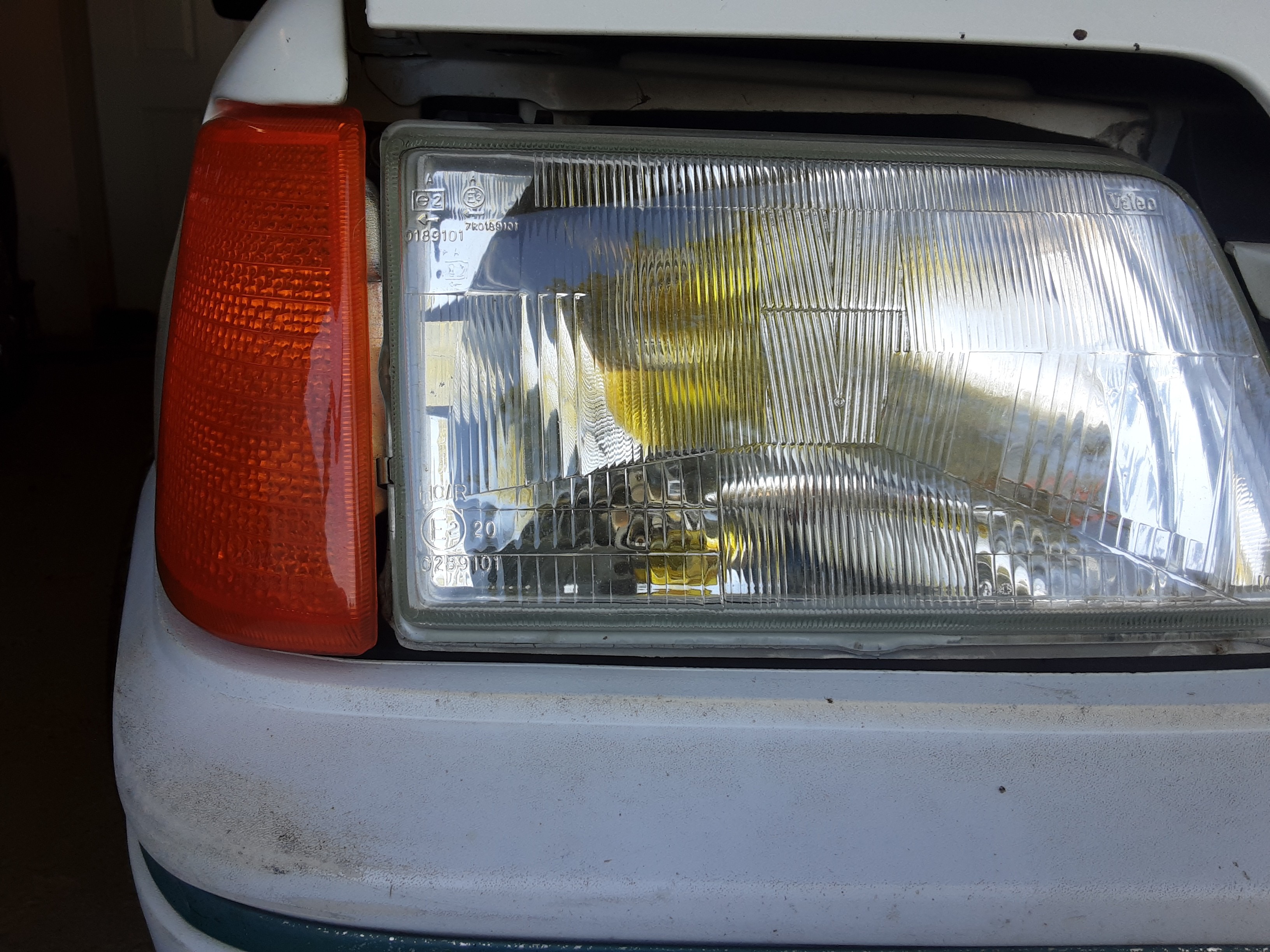

Pourrais-je stp avoir ton retour sur les clignotants oranges par rapport aux origines ? :cote:
Je parle au niveau du montage. Il n'y a pas jeu entre le clignotant le phare ? Le phare est t'il bien fixé et ne présente aucun jeu de haut en bas ?
Je te demande ça car j'ai une fois acheté un clignotant blanc adaptable (pas la marque de tes clignotants oranges) et j'avais un gros jeu sur le phare de haut en bas (la ou la tige du phare se fixe dans le clignotant), et c'est une contre visite au CT. Du coup il a terminé à la poubelle :roll:

dami a écrit : mer. 15 avr. 2020 00:36 Pourrais-je stp avoir ton retour sur les clignotants oranges par rapport aux origines ? :cote:
Bonjour Damien,
oui les phares se fixe bien dans l'encoche est n'ont pas de jeux vertical ! Comme dit plus haut,le ressort de maintien fut remplacé part un d'origine (plus ferme)!
Ça reste de l'adaptable,le porte ampoule fourni avec a une faiblesse sur ses fixations au bloc
et son détrompeur (fiche élec )trop grand :langue:
Utiliser le porte ampoule d'origine impose sont montage "tête en l'air" !
Bref, qualité bien trop faible pour ton niveau d'exigence ::d
