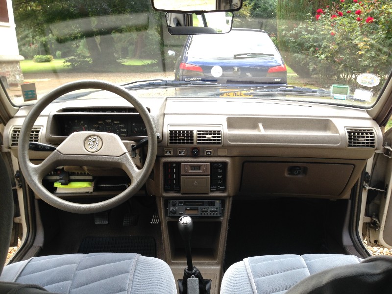

La phase 1 : de février 1983 à juin 1987. elle se reconnait à son tableau de bord bien spécifique, ses petits rétros et ses moteurs essences issus de la 104, les X ( les moteurs diesels seront des XUD quelque soit l'AM ).
La phase 2.1 : de juillet 1987 à juin 1990. elle adopte les nouveaux tableaux de bord, les rétros adoptent des "soufflets' et en profitent pour devenir rabatables, les moteurs TU font aussi leur apparition.

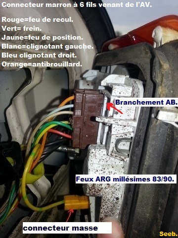

Si le remplacement des clignotant AV ne prends que 5 minutes c'est plus compliqué pour les feux arrière en raison des faisceaux différents (compter 2/3 heures).
http://la205rallye.free.fr/feuxar.htm
et :
http://www.jsoclub.com/16/feux.htm
Au final, c'est beaucoup de taf pour pas grand chose ,cela a été fait sur ma GT :
Feux phase 1 d'Août 1986 à Décembre 1997.
Puis phase 2.2 de Décembre 1997 à Mai 2012.
Enfin ,retour aux feux phase 1 d'origine depuis Mai 2012.
Pour les feux AR phase 1 (millésimes 83 à 87) et phase 2.1 (millésimes 88 à 90) il faut récupérer la nappe noire inter-feux dans lequel se trouve le faisceau alimentant le feu droit depuis le feu gauche.
Cette nappe n'étant pas présente sur les feux restylés de la phase 2.2 .
C'est ce truc là :
Feux AR phase 1 et phase 2.1 des millésimes 83 à 90.
Bon courage.

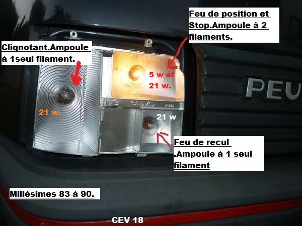

Les platines des feux AR des phases 1 et 2.1 des millésimes 83 à 90 ont 3 ampoules dont une à 2 filaments , l'un de 21 watts correspond au stop et l'autre de 5 watts au feu de position.
Les 2 autres ampoules à 1 seul filament de 21 watts correspondent respectivement au clignotant et au feu de recul .
Celles de la phase 2.2 des millésimes 91 à 98 possèdent 4 ampoules à 1 seul filament .
2 ampoules de 5 watts pour les feux de position.
1 ampoule de 21 watts pour le Stop et une autre de 21 watts également pour le clignotant.
Pas de feu de recul sur la platine ,il est reporté dans la jupe du côté droit.
