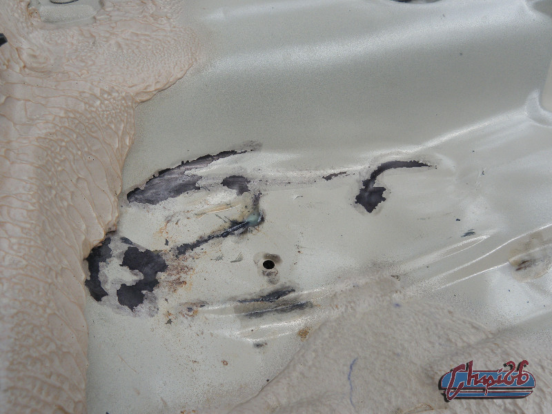

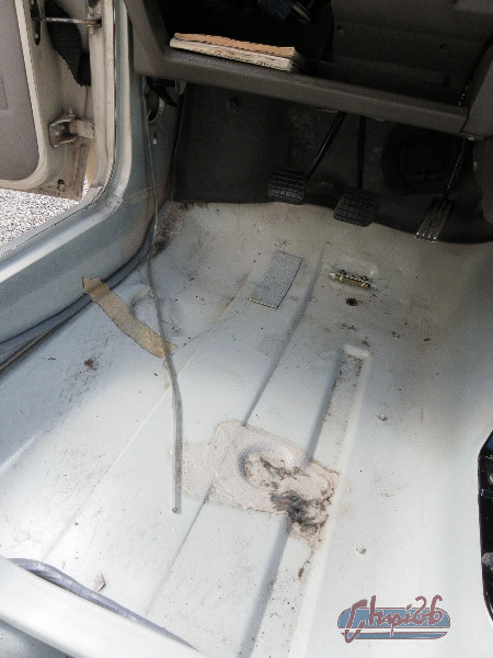

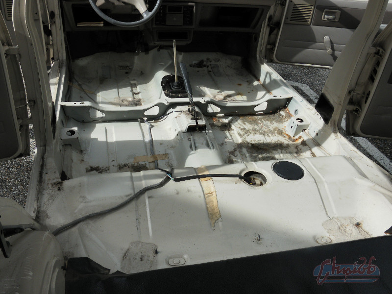

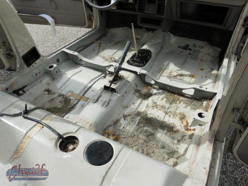

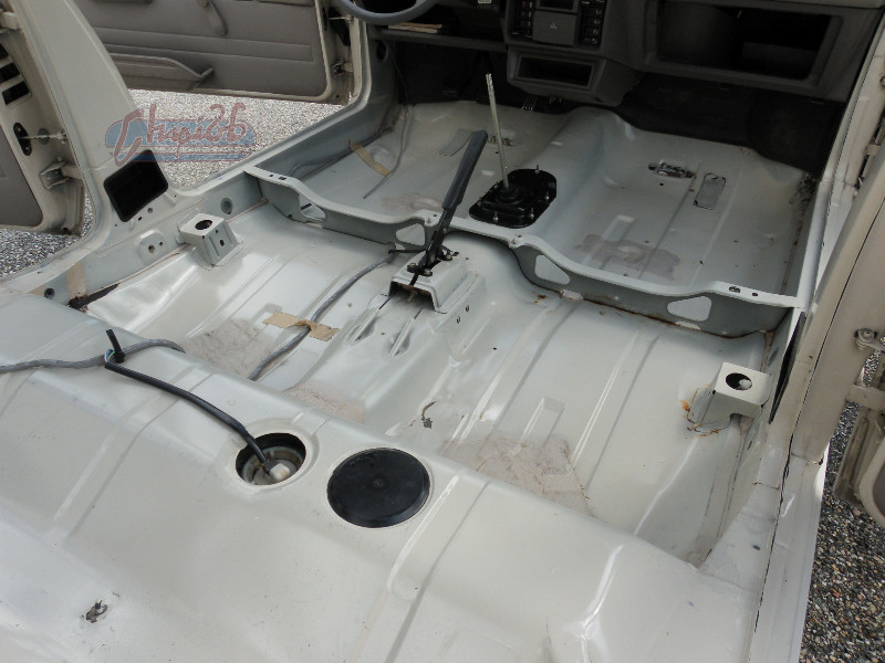

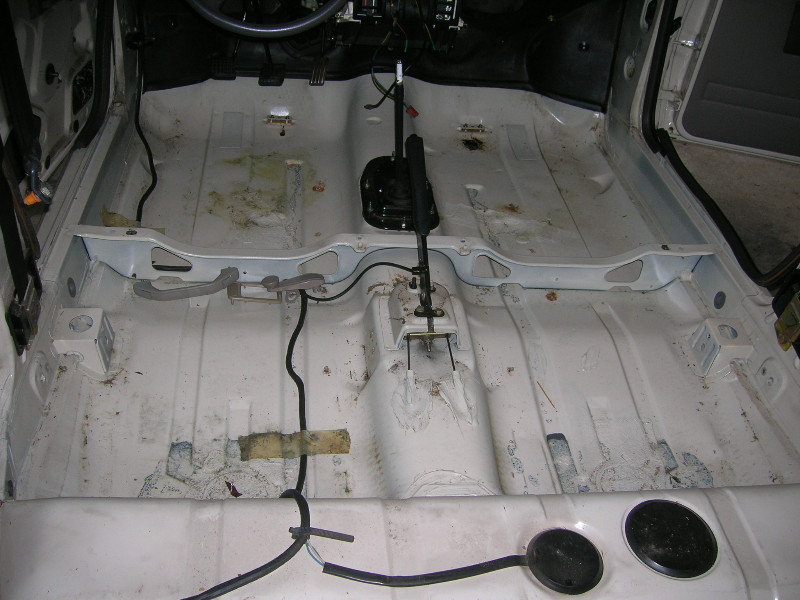

Sans surprise, le plancher est sain :
Re: 205 GL AM85 - Chapi26

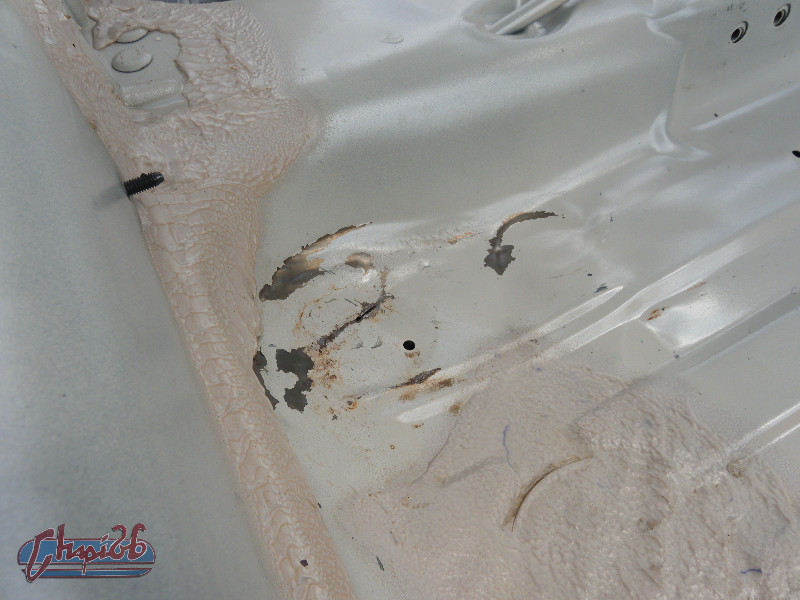

N'oublions pas que cette petite GL a fini au fossé avec son ancien proprio.

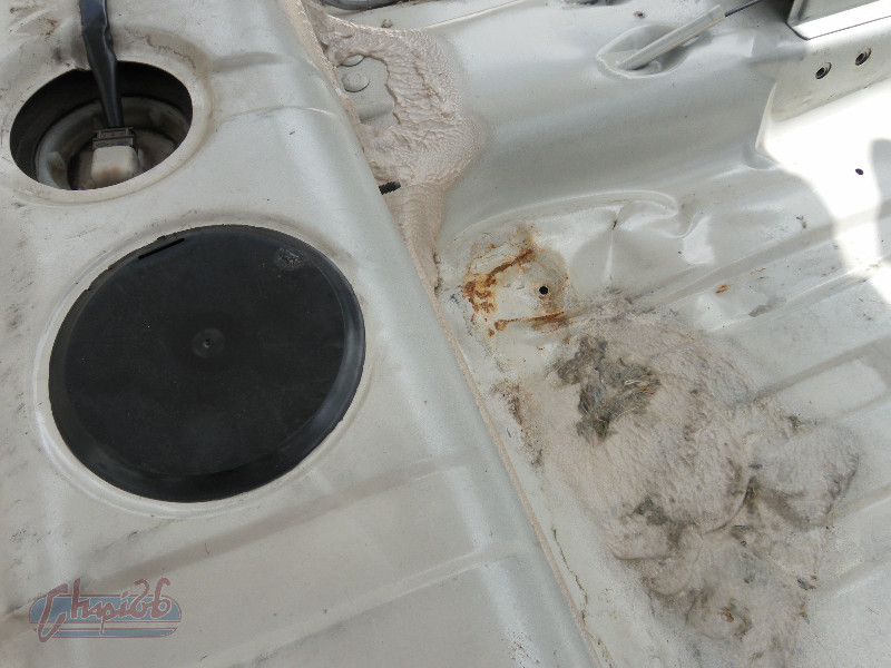

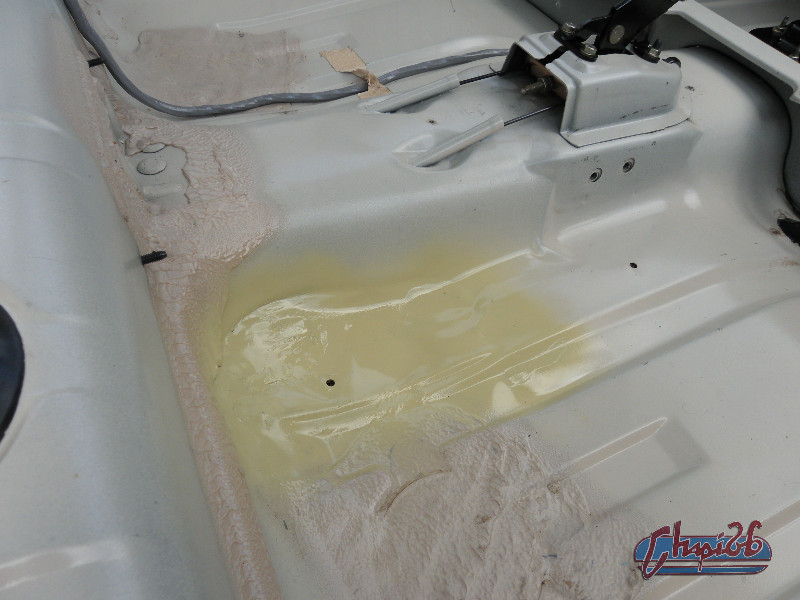

Ainsi, comme visible par le dessous, le plancher a un peu ramassé sur le côté droit, mais tout a été rattrapé car les dégâts étaient peu importants :
ZONE D'INFILTRATION D'EAU
Modifié en dernier par Chapi26 le mer. 13 janv. 2016 13:33, modifié 1 fois.

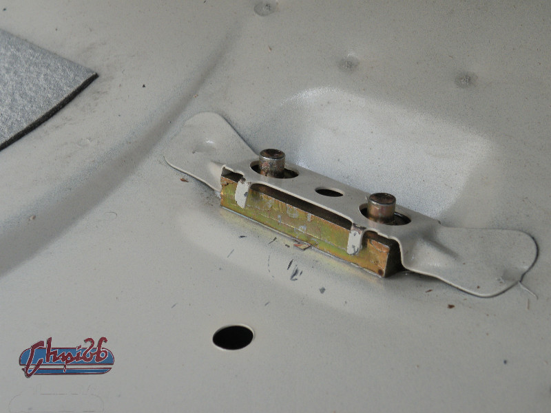

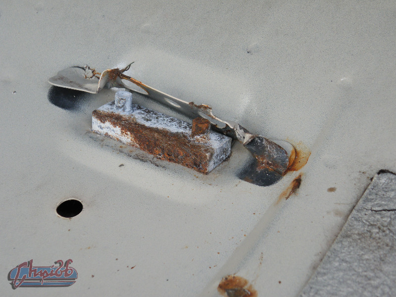

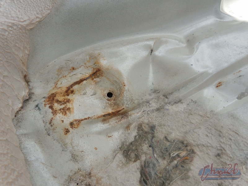

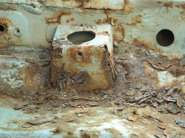

Idem sur la partie avant droite, où je ne sais ce qui a pu se passer ?!
Par rapport à la pièce de gauche...

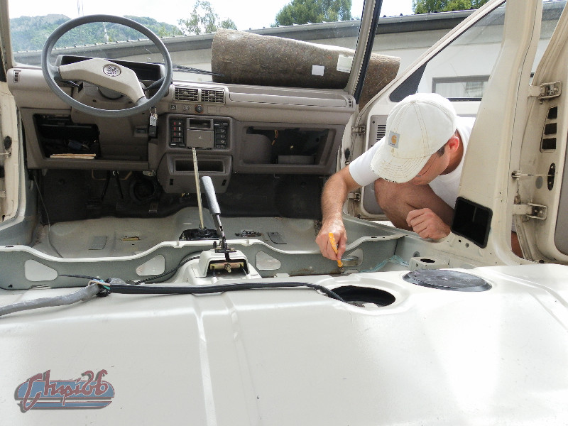

Le Chapi à l'action, dans LA LUTTE CONTRE LA CORROSION ! :lol:

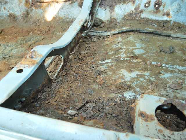

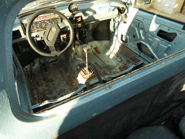

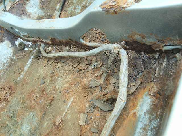

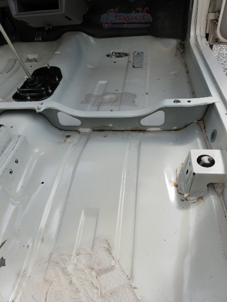

On est tout de même loin du plancher initial de la pauvre Boumbo, âgée de 2 ans de plus seulement ! :lol:
VS
elle est comme même propre.
La Durisotti a côté elle a ramassée.

pour la zone AVD, peut être que du LDR a coulé du chauffage, ou alors une entrée d'eau par le pare brise?
205 SR de 1985 - 179000kms
Messages : 8203
Localisation : Alsace
Chapi26 a écrit :Idem sur la partie avant droite, où je ne sais ce qui a pu se passer ?!
Salut Chapi,
C'est toi qui a levé/arraché les pattes du support ?
Cette pièce est une fixation du berceau, si ton auto a tâté du fossé peut-être que ça a bougé dans cette zone ce qui expliquerait l'arrachement :0
Pour la corrosion, entrée d'eau, forcément. Comme tu l'as constaté, cette pièce est bichromatée d'origine donc plutot résistante !
D'ailleurs j'en cherche une paire en état convenable, c'est carrément introuvable. :wink:

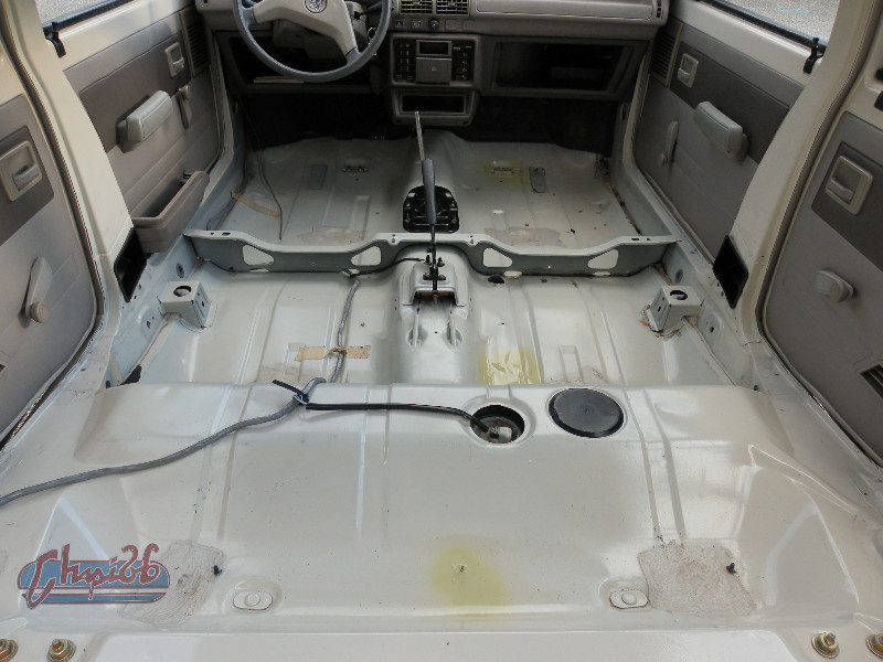

Juste pour te rendre jaloux, Chapi, voici la gueule des isolants et du plancher de ma 205 Base. :lol:
Isolant en parfait état et à peine des auréoles de rouille autour de 3 trous de fixation des agrafes de canalisations de freins/essence. :D Dépose de tout l'intérieur pour un nettoyage en profondeur suite à une fuite du radiateur de chauffage. :wink:
Salut Chapi,
Non je l'ai trouvé ainsi ! Pas de trace en dessous... bizarre ! :oops: Je ferai une photo à l'occasion. :)
Si je te trouve cette pièce, je te fais signe 3D ! :cote:
