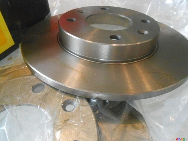

Cette jante se monte sur toute les versions de 205 sauf celle équipée de disques avant ventilé:
Pour la version à frein avant ventilé on peut monter celle-ci à la place :
Enfin, un disque ventilé se reconnait grâce à sa tranche percée :
disque de frein avant ventilé.

Question qui revient souvent .
