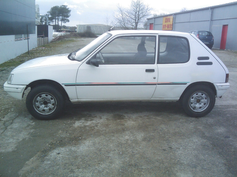

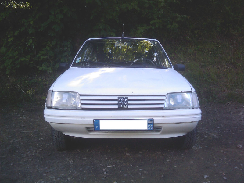

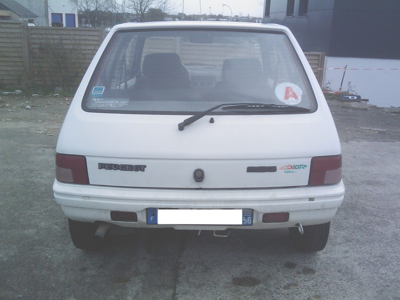

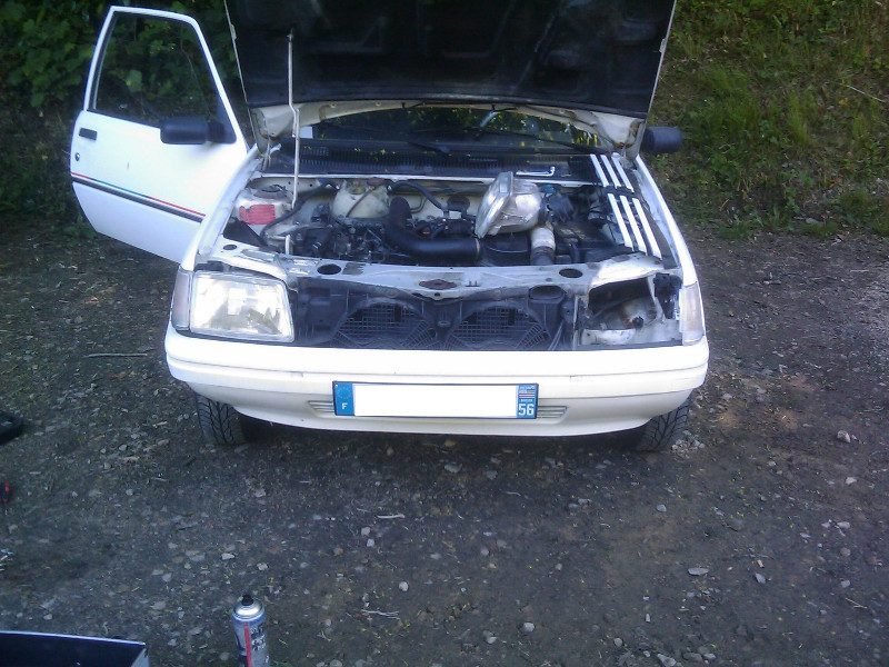

Bonjour , voila déjà une petit moment que je me suis présenté mais je n'avais pas encore posté de photos de ma " titine " à qui j'éssai de lui redonner une seconde chance dans la vie : elle a connu 1 accident sandwich résultat pare-chocs Avant/Arrière cassés , traverse avant tordu , pocs au niveau des ailes arrières , fuite de toit , fuite dans la porte conducteur ( complètement rouillé a l'intérieur a tel point que quand j'ai voulu testé pour descendre la vitre la pièce en métal bien rouillé a lâchée )des roues de tailles différentes , un entretient vraiment invisible et j'en passe.
Titine a 304550 Kms actuellement , la dernière vidange datait de 40 000kms , la distri 130 000 et des bananes , le filtre à air ressemblait a un filtre a huile ...
Ce que j'ai fait depuis : distri , vidanges de tout liquides , changement des roues ( origine et de même tailles cette fois ) , vitre conducteur avec redressage des portes , changement des serrures AV , vidé 3 bombe de WD40 un peut partout , mis du stop rouille , changement du feux de recule etc etc etc mais surtout passé le CT !!!!.
Il ne me reste qu'a faire ce qu'il faut pour le Ct et ce sera bon ^^ mais je suis déjà bien content de son état mais surtout de son moteur qui tourne comme une horloge principalement quand je vois qu'aucun entretient ni CT n'avait été fait depuis prêt de 3 ans
place au photos d'avant a maintenant.

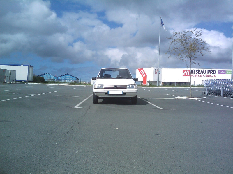

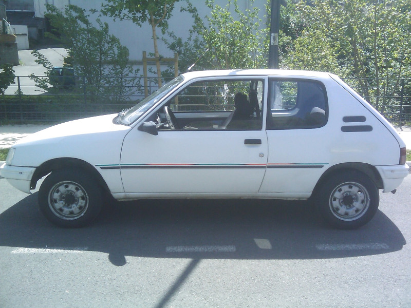

Voila des nouvelles de ma titine :
Le résultat de la contre-visite : VIERGE
Et un petit + : des photos d'intérieur ( pommeaux d'origine depuis :rirejaune: et couvre volant en attendant de trouver un volant en bon état ) et d'extérieur
( Caches moyeux bientôt posés )

Re: 205 color line D 1994
Bravo pour pour le CT et les améliorations que tu lui as apportées depuis son achat. :)
Elle ne risque pas être cabossée par tiers indélicat en manoeuvrant, en ayant tout ce vaste parking pour elle toute seule :lol:
Bonne continuation.

PYcolor56
Messages : 1036
Message par PYcolor56 »
Merci CEV18 ; c'est clair que depuis son achat il y en a eu des choses de faites et je comptes pas m'arrêter la ^^
Je veux faire en sorte de la conserver dans un état le proche du neuf que possible même si c'est pas facile car nos petites 205 sont dans la fleur de l'âge et commencent a avoir différents symptômes de vieillesse :cry:.
Quand au parking c'est clair qu'elle ne risquait rien ; vive les jours férié ^^

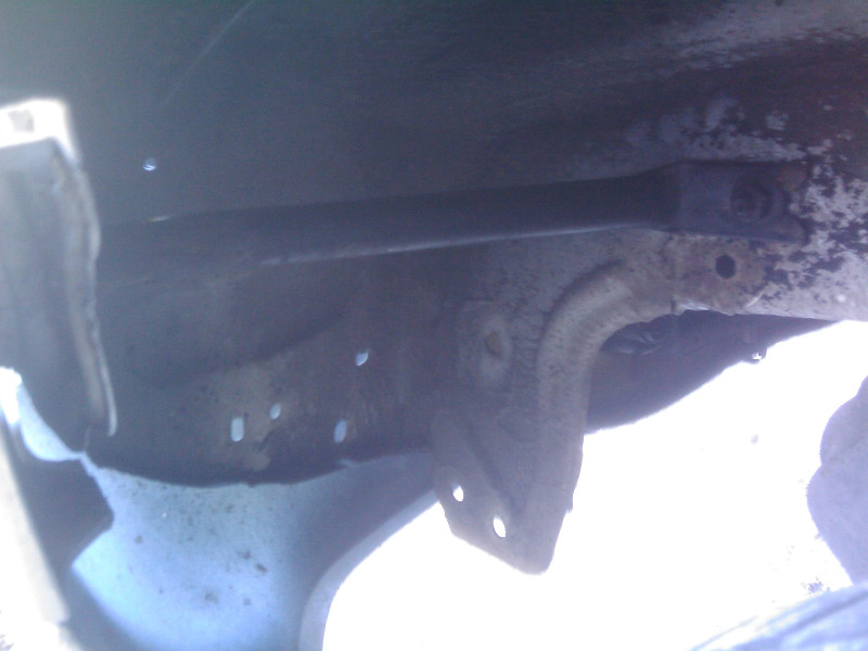

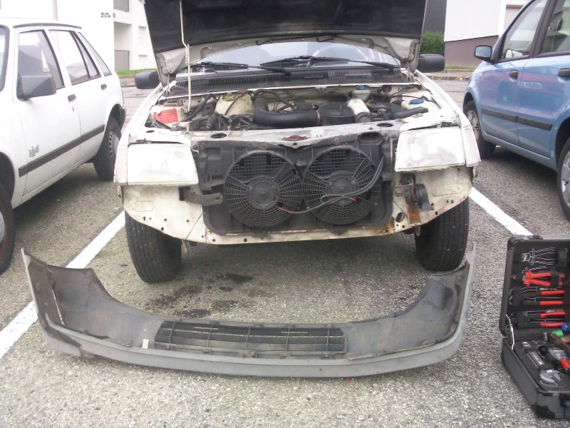

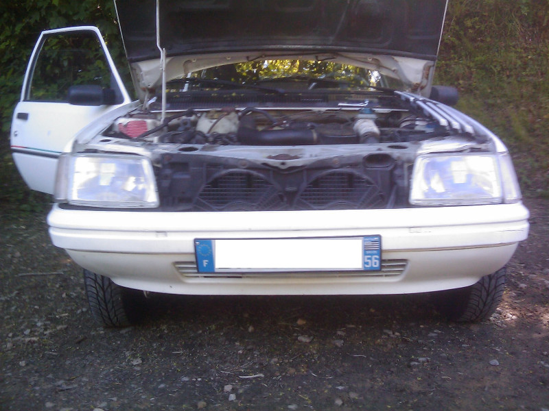

Petites news du jour : réparations avec " inflames29 "

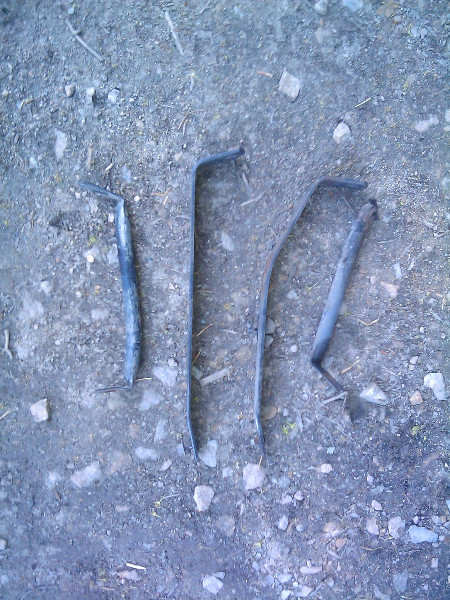

changement supports pares-chocs avant et changement de klaxon
place aux tofs tofs :)
Pour rappeler l'état du support " passager "
Il n'y aurai pas quelque chose qui manque ?? o-O
A ben si , normalement il aurai du y avoir sa avant
kesako ??
Remontage :)
205 SR de 1986 - 123684kms

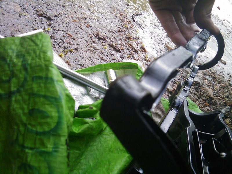

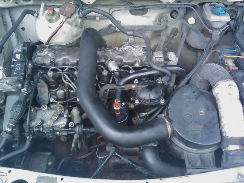

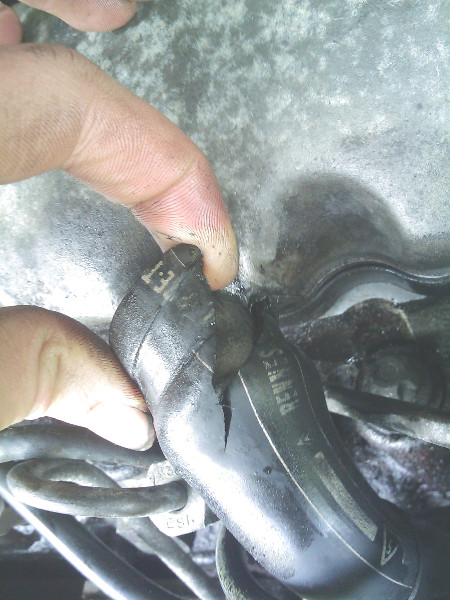

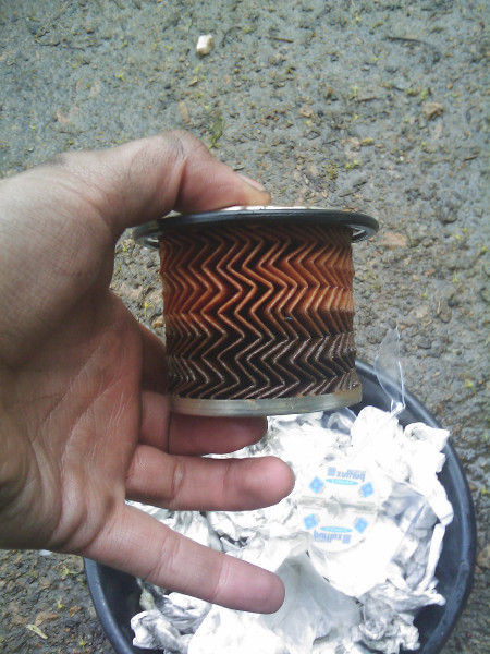

Encore et toujours des réparations avec " inflames29 " ^^

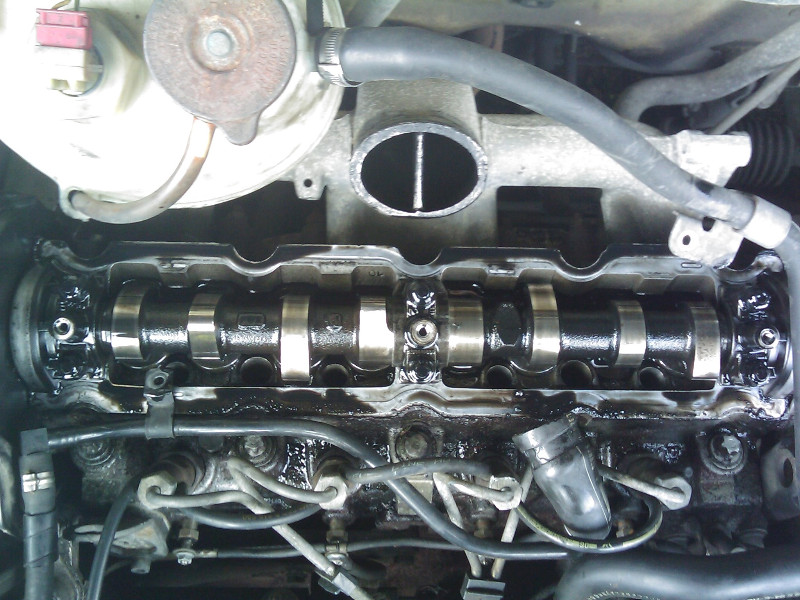

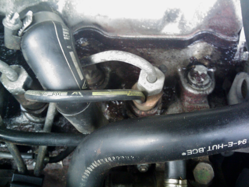

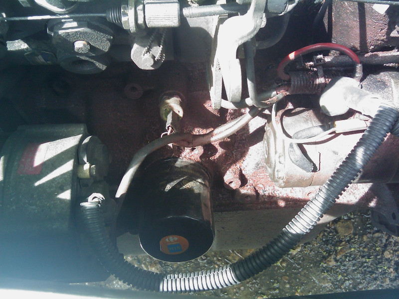

changement du joint de cache culbuteur et filtre a gasoil.
Avant démontage
L'huile qui est plus que présente
Qu'est-ce que c'est que le " rouge " ?

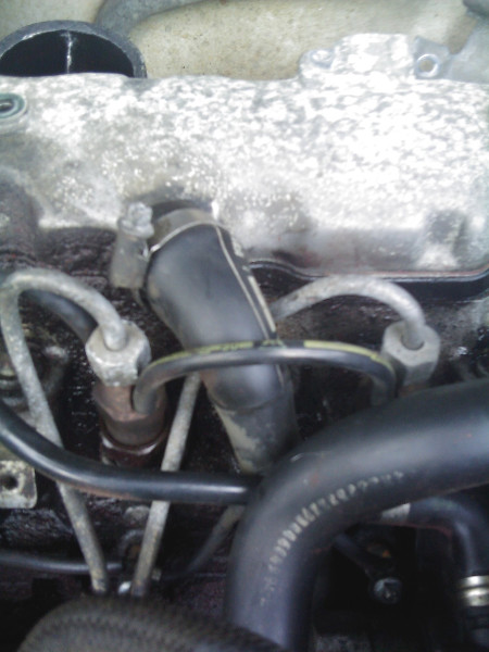

Démontage
Décidément le collier devait être vraiment bien serré pour marquer autant la durite o-O

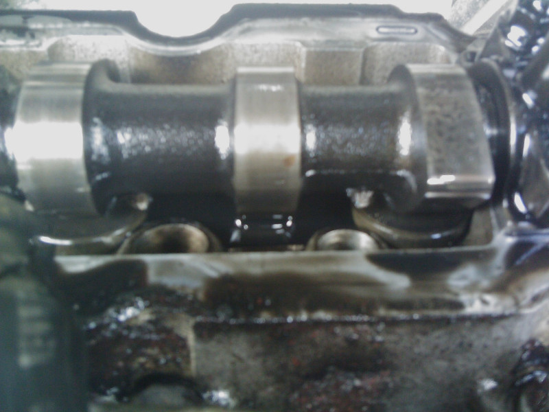

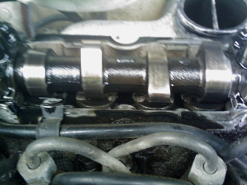

Cache culbu démonté
Que sont ces étranges points ??
Le joint ( mort ) DUR comme une chaise de jardin , craquée a divers endroits ...
Le joint mort et le neuf ( monté )

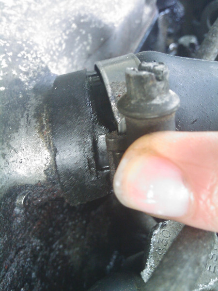

Au remontage : je m'apperçois que la durite est déchirée d'ou le serrage prononcé peut être ??!!
Remonté et durite scotchée en attendant
Changement du filtre ( il a pas l'air si mal pour un filtre qui a environ 40 000Kms )
Tout ça fait a :
et le meilleur pour la fin : les 2 titines qui effectuai les mêmes réparations

Message par inflames29 »
plus une fuite maintenant :P
Je ne sais pas combien de km il avait ton joint cache mais c'était du béton, pour dire il a cassé net quand tu as essayé de le tordre légèrement :P
C'est net sa m'a fait un choc quand il m'a cassé dans les mains alors que l'autre était aussi souple qu'un câble électrique.
Message par maltais95 »
Etrange ses points! Tu as passé le doigt dessus?
Et pour les taches rouges en frottant ça s'en va?
