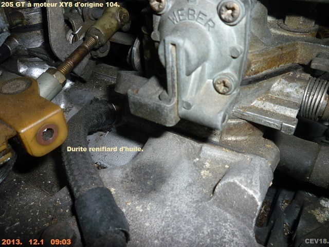

Ou une prise d'air sur un reniflard de vapeurs d'huile.

donpipo a écrit :Ou une prise d'air sur un reniflard de vapeurs d'huile.
C'est la durit qui par de l'orifice de remplissage d'huile vers le bas du carbu, c'est ça ?

Les durites de reniflard sont celles-ci :

Les 2 durits reniflard d'huile semblent en bon état. Celle de gauche est en caoutchouc et non en tresse.

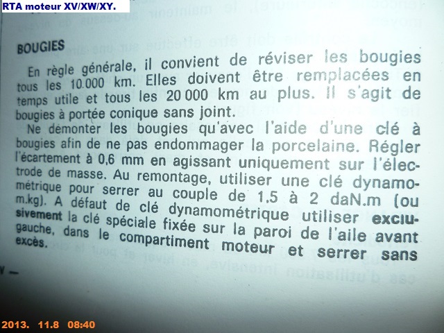

Sur ce type de moteur c'est tous les 20 000 km maximum :

Les bougies ont un petit moins de 20000 km. On va les remplacer pour voir.
Est-ce que vous faites le contrôle préconisé tous les 10000 km ?

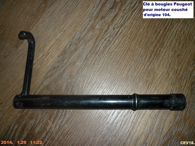

Pour le démontage , j'utilise une clé à cliquet avec rallonge et douille longue de 16 , et pour le montage la fameuse clé Peugeot :

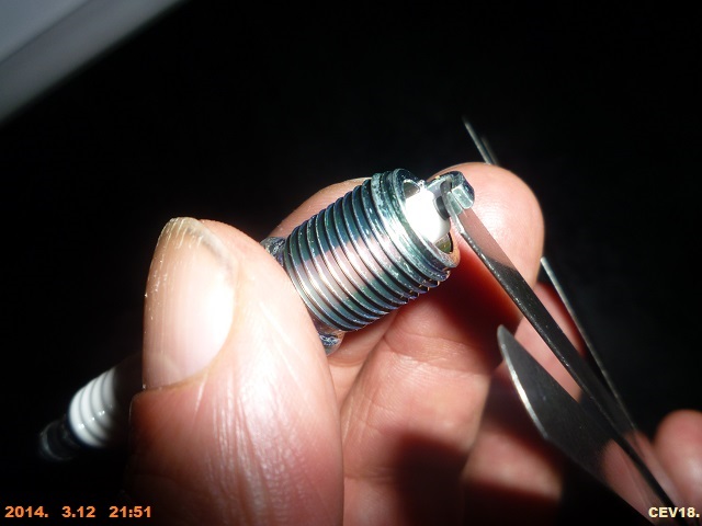

Enfin pour les présenter dans le puits, j'utilise la méthode de brokenarrow :
