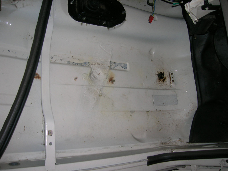

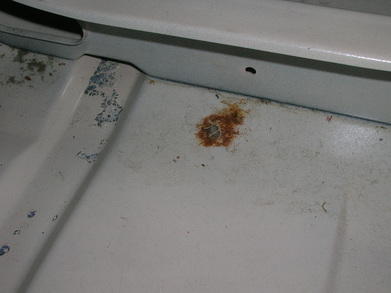

Ceci étant, j'ai sorti une bonne partie de l'intérieur l'hiver dernier suite à une fuite du radiateur de chauffage (que j'ai remplacé depuis). Et le plancher à l'intérieur est relativement sain :
Quelques auréoles de rouille autour des trous de fixation des agrafes de canalisations de freins/essence. :D

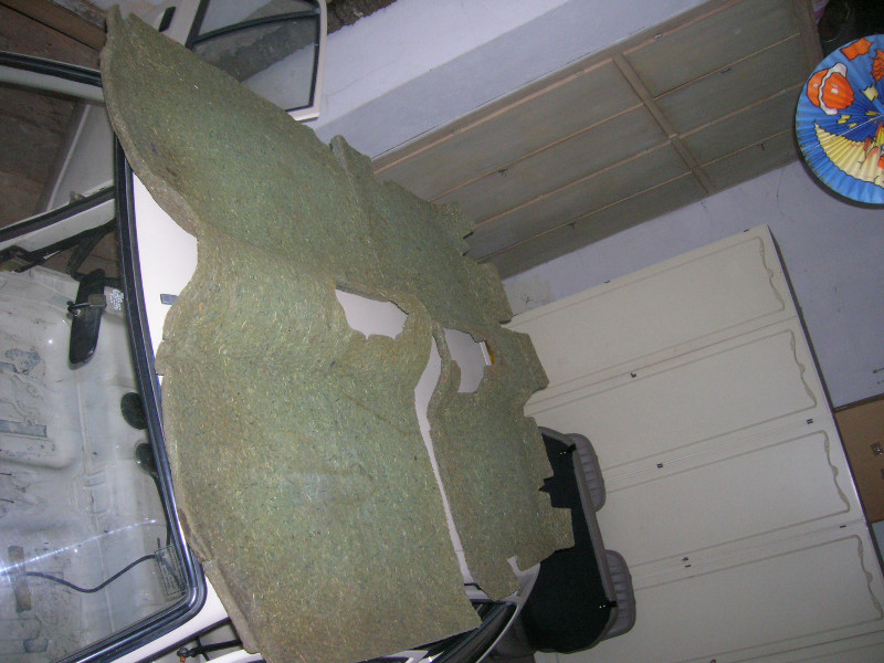

L'isolant quant à lui est en parfait état. :)
Et curieusement, cet isolant, qui me paraît bien d'origine par ses découpes et ses plis, n'est pas goudronné comme je l'avais toujours vu dans les autres 205. :langue3:

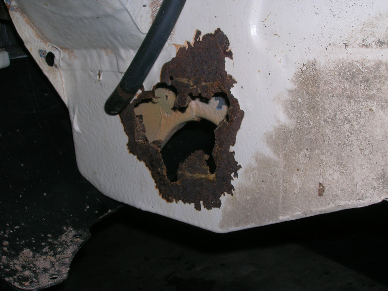

Il y en a deux. :(
Ici dans le passage de roue arrière droit :
Ça a pourri autour du trou de passage du tuyau de mise à l'air du réservoir d'essence.

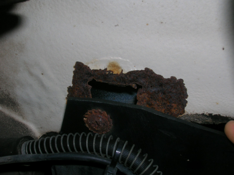

Et dans le passage de roue avant droit :
Autour de l'écrou prisonnier pour la vis du cache plastique.

Effectivement, curieux ces trous de rouille, je n'en ai jamais vu a ces endroits-ci :suspect:
Re: [Shishi] 205 1.0l AM84
dami a écrit :Effectivement, curieux ces trous de rouille, je n'en ai jamais vu a ces endroits-ci :suspect:
comme tu dis, on a plus l'habitude des bas des caisses, tôle de phare et autres nids à merde :suspect:

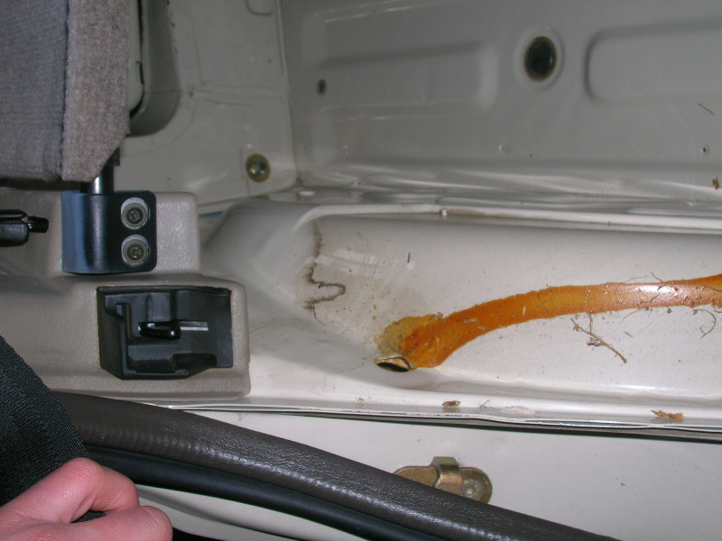

Sous les caches latéraux arrières, on trouve aussi des coulures de cire corps creux d'usine :
Le plancher est vraiment sain pour une AM84 :
Pour seule corrosion, les cloques autour des trous de fixations des agrafes des canalisations passant sous la caisse.
Ici en détail :
Bien sûr, je les ai tous traités après avoir déclipsé les canalisations et les agrafes. :)

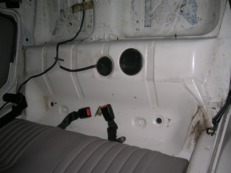

Chose certainement spécifique aux toutes premières 205, c'est la "baignoire" sous la banquette arrière, Il y a des trous à travers la caisse qui donnent visiblement sur le réservoir d'essence. :shock:
Sur les 205 ultérieures (à voir à partir de quand ?), il y a un bouchon sur ces trous et un espèce de mastic qui recouvre le tout.

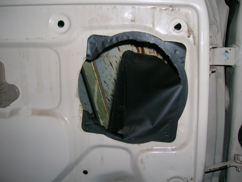

En enlevant la garniture d'une des portes avant, on découvre bien un emplacement pour haut-parleur mais jamais utilisé, il y a encore le film plastique noire d'usine en place.
