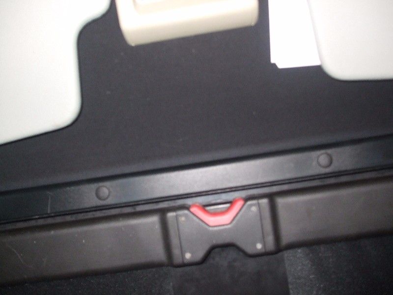

le soucis c'est qu'il part de travers dès que je veut l'ouvrir ou le fermer. Et à force, j'ai cette pièce qui est sortie de son logement:
Bon je sais à quoi ça sert, mais le soucis, est que j'ai vue sur d'autre post du forum, qu'au lieu de ce type de pîèce, il semblerait que d'autre toit ouvrants sont plutot équipés de glissière qui parte d'un bout à l'autre de la vitre...
d'ou ma question, est-ce qu'en plus de ma pièce, (il devrait y en avoir 4 mais je n'en ai que 2...) il devrait y avoir ces fameuses glissières?
et aussi, est-ce que l'un dentre vous aurrait ces pièces en rab chez lui, pour pouvoir me permetre de les remplacer...

J'ai pas trouvé de confirmation, mais je pense qu'il s'agit d'une butée (ref 8428 11 à gauche et 8428 12 à droite).
Il y a aussi au bout de la glissière deux butées flexibles (8428 13).
Mais bon, a confirmer par ceux qui ont des toits ouvrants.

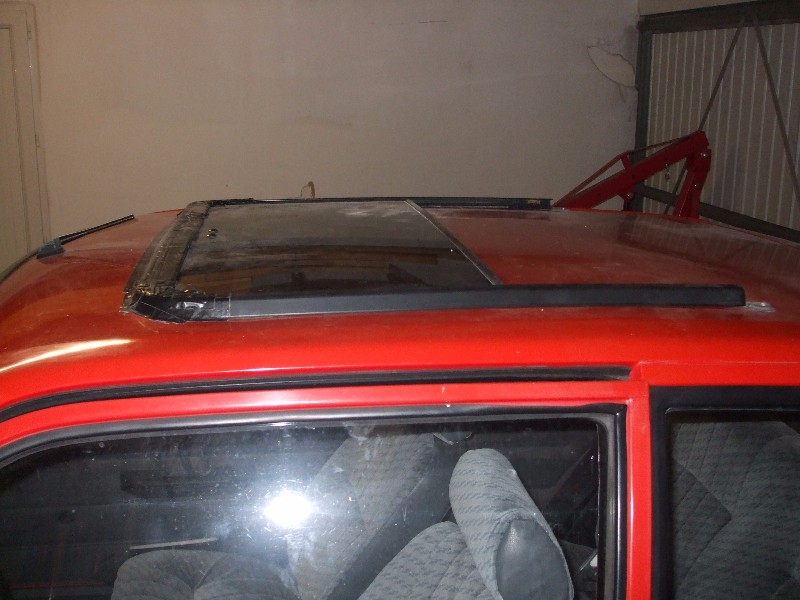

Ton toit ouvrant n'est pas le TOP d'origine monté sur les 205 et 309.
Il est beaucoup plus petit.
Bon courage pour trouver des pièces de rechange !

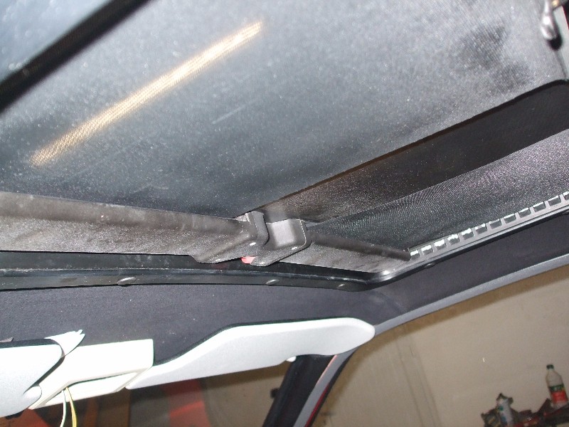

voici comment il se présente à l'intérieur.

fengshu a écrit :Comment sais tu qu'il n'est pas d'origine?
La longueur de la glissière est clairement plus petite (par comparaison avec des photos de 205 avec toit ouvrant).
Elle doit s'arrêter au niveau de l'extrémité arrière des custodes latérales (sur ta photo, juste au milieu)

ce n'est pas le système d'ouverture classique avec la manette qui pivote

J'ai eu sur ma GTI un toit ouvrant panoramique d'origine et je confirme que le tien ne correspond pas du tout à ce modèle ( surtout niveau intérieur ).
Il doit s'agir d'un modèle monté par la suite en centre auto.

Les glissières vont de de l'antenne au hayon sur un TOP d'origine peugeot.
