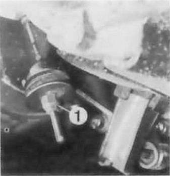

Le réglage se fait par action sur l'écrou (13mm) après avoir débloqué le contre écrou (10mm). On peut les voir sur la tige filetée notée (1) sur la figure ci-dessous.
Augmenter la course
1 ) Débloquer le contre écrou (10mm)
2 ) Visser l'écrou (13mm), pour augmenter jusqu'à obtenir la course voulue.
3 ) Bloquer le contre-écrou.
Il existe parfois un arrêt en caoutchouc, après réglage, placez-le contre le contre-écrou.
Diminuer la course
2 ) Dévisser l'écrou (13mm), pour diminuer jusqu'à obtenir la course voulue.
