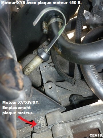

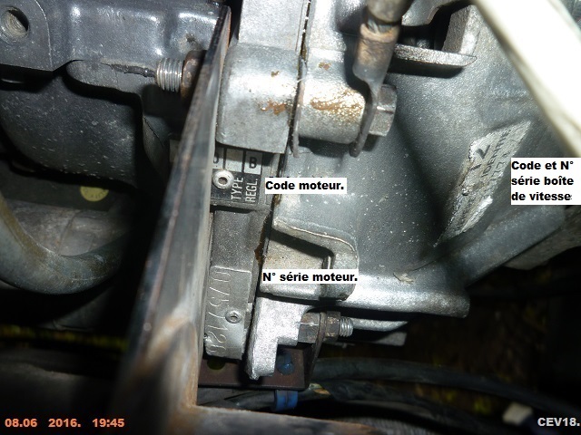

2) Si la plaque du code moteur indique 109 F, c'est bien un moteur XW7 de 1124 cm3 , si elle indique 108 C c'est un moteur XV8 de 954 cm3.
Emplacement de la plaque du code moteur :

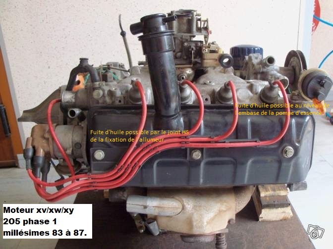

:voyons: Il est très difficile de garder, longtemps, ce moteur sans aucune fuite. :roll:
Au reste, il fuyait déjà en sortie d'usine. :wink:
Les plus courantes sont :
Joint torique de l'allumeur, ça coule à l'intérieur de la tête d'allumeur.
Joint de fixation de l'allumeur, ça tombe sur le collecteur d'échappement, et ça sent très mauvais, en ce cas.
Joint du cache culbuteurs, mentionné précédemment.
http://www.planete-205.com/forum/planet ... 60827.html
L'embase de la pompe à essence sur la culasse.

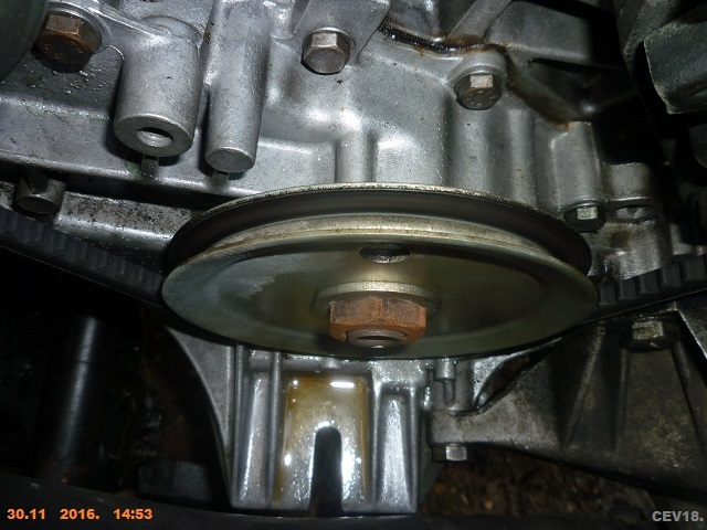

Joint de spi de vilebrequin :
Pour son remplacement:
http://www.planete-205.com/forum/planet ... 60421.html

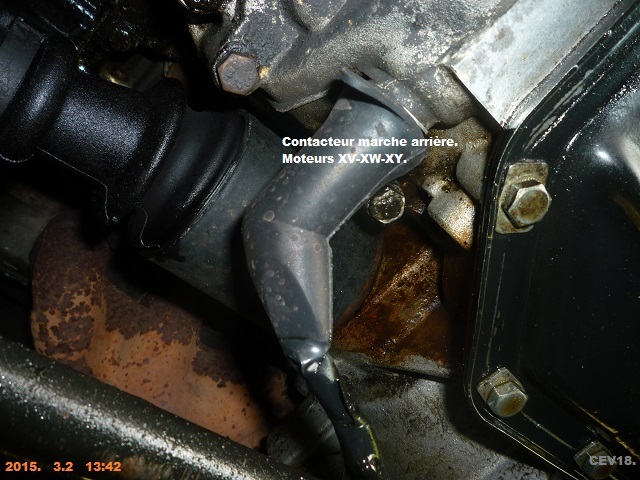

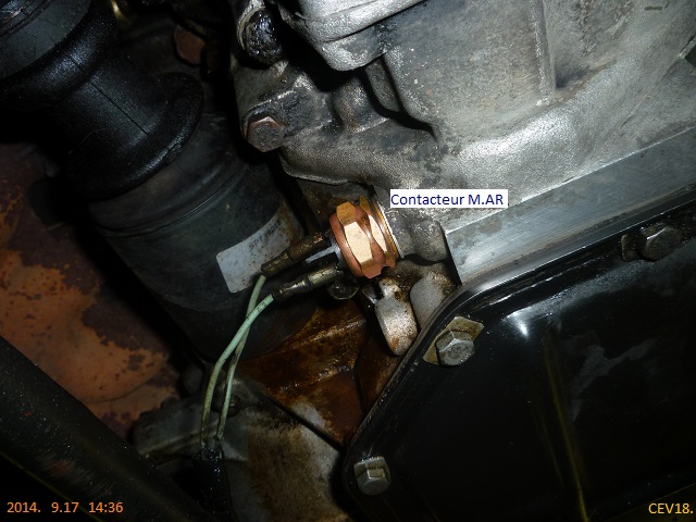

Joint spi de sortie de de boîte de vitesses et de cardans.
Parfois, par le contacteur de marche arrière, fixé dessous la boîte de vitesses .

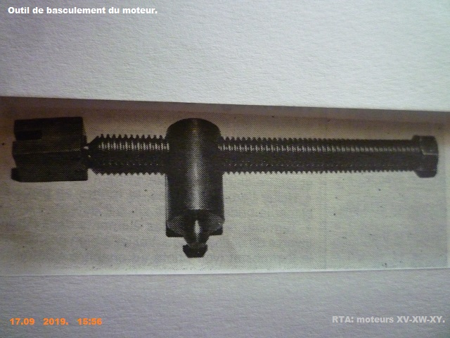

En réponse à la question de ce matin, il est possible de remplacer le joint de culasse avec le moteur en place, à condition d'utiliser l'outil spécial pour basculer le moteur.

Désolé, photos en fichiers, suite à la panne de l'hébergeur du forum.
Visibles en étant connecté, cliquer sur l'image pour la voir entièrement.
Bon courage. :)
