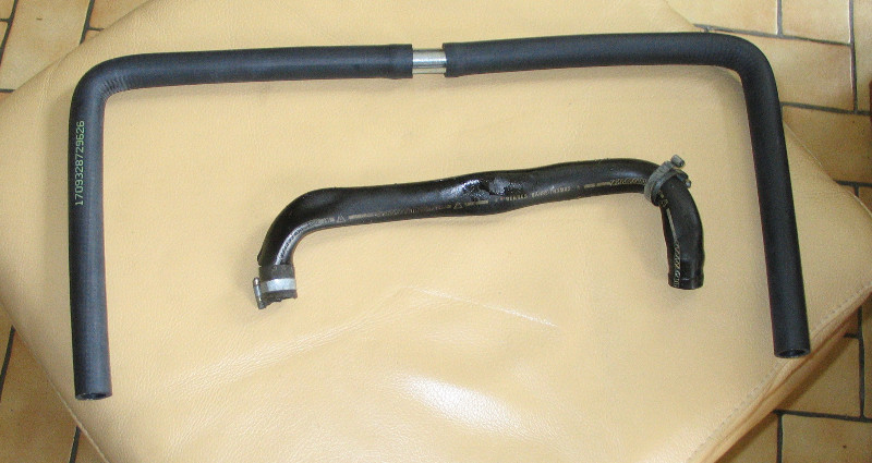

Voici le reniflard d'huile en question à remplacer ( photo prise sur le net )
Voici les élements achetés
2 durites de 20 mm coudée à 90° et un raccord métal bosselé adapté au diamètre des durites
Les durites sont probablement conçu pour le LDR, rigides mais restent souples quand on appuie dessus ( elles s'écrasent mais reprennent immédiatement leurs formes une fois la pression relâchée ) . diamètre intérieur mesurée 18/19 mm, épaisseur de la peau 4mm, plus épaisse que la durite d'origine qui doit faire 2 mm
Les durites sont bonnes pour être redécoupé afin d'obtenir la dimension du modèle à réaliser
désolé pour la photo ratée
résultat une fois découpé avec un cutter et poncé à la toile émeri pour obtenir une découpe parfaite, j'ai posé la feuille d'emeri sur une table , tenu verticalement la durite en la frottant sur la toile. les colliers sont inutiles au niveau du raccord car l'ajustement est parfaitement bien ajusté et bloquant. il faut forcer pas mal pour les séparer .
Prix 8 € la durite coudée et 2 € le manchon métallique soit un peu pres 18 € l'ensemble. le hic c'est le port de 7,5€ !
Il est possible de trouver moins cher en achetant un seule durite mais le résultat n'est pas conforme à l'origine et plutot disgracieux .
je ferais une photo une fois installé sur le moteur

et voila le résultat :)

Verdict après remplacement :
Depuis l'installation de ce nouveau reniflard d'huile, je n'ai plus ce concert de pétarade que j'avais lors des décélérations une fois le moteur chaud ! une déficience de cette durite entraine donc bien une prise d'air néfaste pour les soupapes et pour l'échappement.
NB: je précise que j'ai aussi étanchéifié copieusement le joint de cache culbuteur ( au dessous et au dessus du joint caoutchouc) avec du joint noir car je ne voulais plus une seule fuite d'huile because nouveau contrôle technique intransigeant sur les fuites d'huile :wink:
