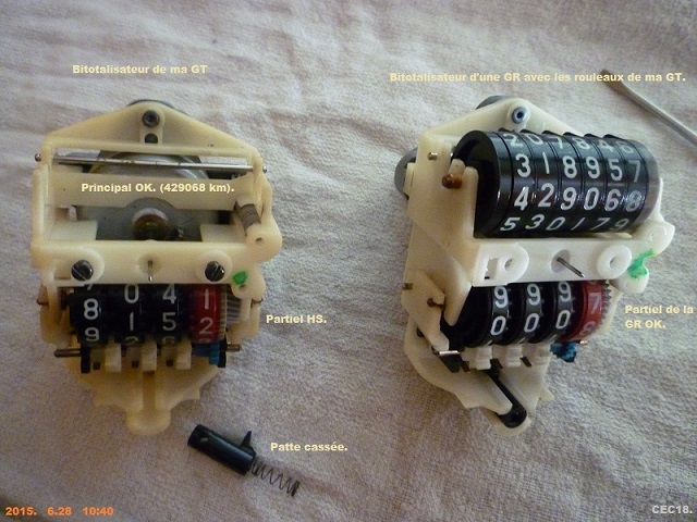

Re: Compteur vitesse capricieux
Pour son entretien :
http://www.planete-205.com/forum/planet ... 21865.html.
Le cas échéant, on peut remplacer les rouleaux défectueux, ou le tachymètre complet .
Montage du rouleau principal avec le kilométrage d'origine et le partiel HS, sur un bitotalisateur d'une GR ayant un kilomètrage inférieur et un partiel en très bon état.
Tachymètre Véglia neuf .
Bon week-end.
