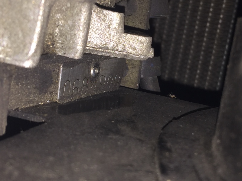

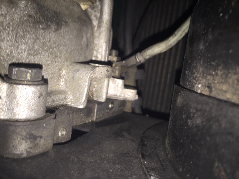

Description: Moteur TU3A (K1G)
205 SR de 1989 - 160000kms

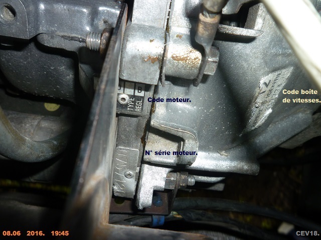

Edite : ajout de la photo des emplacements codes moteur /boîte de vitesses des moteurs XV-XW-XY d'origine 104. :
Moteurs XV/XW/XY, emplacement des plaques d'identification du moteur.
