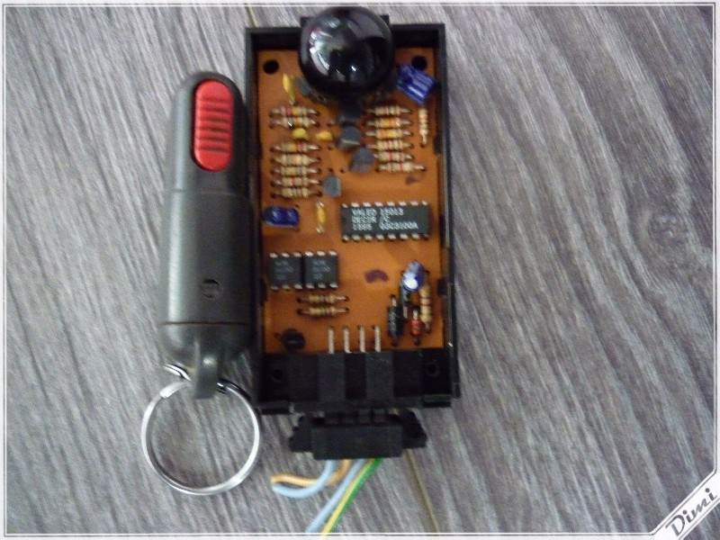

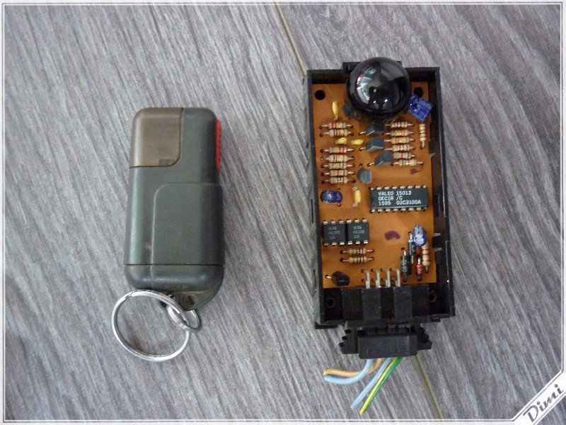

J'ai récupéré aujourd'hui un système de PLIP (émetteur, récepteur) sur une 205 récente.
La question que je me pose est si j'ai la possibilité de faire le câblage moi même, sans le faisceau pour PLIP ? Et, il y a t'il autre chose a récupérer mise à part les moteurs ?
Je n'ai pas trop envie de changer le faisceau de ma 205, donc ce serait cool qu'il n'y ait que quelque fils à souder :gene:
Voilà donc ma trouvaille ! :bien:

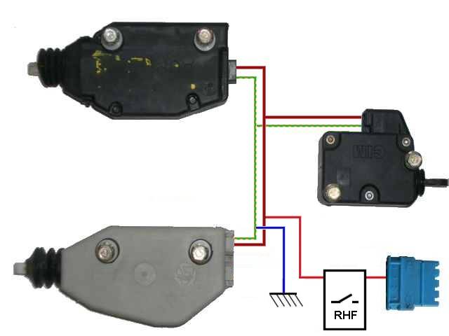

Pour ma part j'ai trouvé ce schéma, mais je ne suis pas sur qu'il fonctionne...
Comment fonctionne ce PLIP ? Il envoie une impulsion électrique lorsqu'il reçoit un signal ? :roll:
J'ai essayé de le faire fonctionner, mais je n'ai aucunes impulsions :roll:

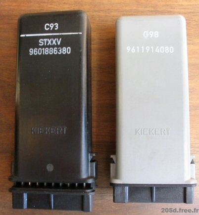

XR138 a écrit :Salut;
Il te manque le boitier de relayage qui est positionné sous la colonne de direction.
C'est ce boitier qui pilote les moteurs dans les portes.
Tu n'as que la partie réception du système.
XR138 :wink:
C'est ce truc là :
Il te faut aussi la tringlerie ,si c'est le système 1 que tu as récupéré.
