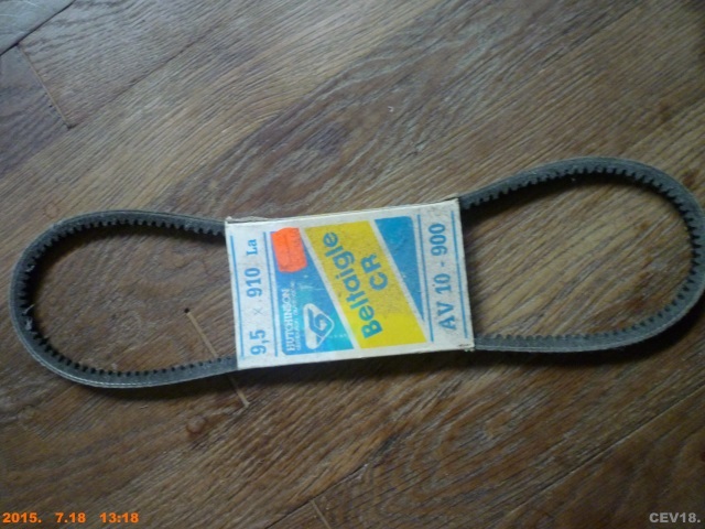

:voyons: Il s'agit bien de cette courroie là :
Normalement on la trouve en centre auto et sites web.
Voici les références et dimension de celle que j'ai en stock :

Merci ! c'est exactement ça !
C'est très sympa de ta part :bien:

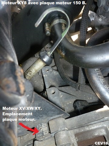

La GR 1.4 possède un moteur XY7 avec 1 carburateur simple corps.
En regardant la plaque moteur tu seras fixé, elle doit indiqué 150 D sur cette cylindrée là :
Emplacement plaque moteur sur moteur X.
Correspondances des plaques moteurs X :
108 C = moteur XV8 / 954 cm3/ 45 CV DIN/ 1 carburateur simple-corps.
109 F = moteur XW7/ 1124 cm3/50 CV DIN/ 1 carburateur simple-corps.
150 D = moteur XY7/ 1360 cm3/ 60 CV DIN/ 1 carburateur simple-corps.
150 B = moteur XY8/ 1360 cm3/ 80 CV DIN/ 2 carburateurs simple-corps.
150 Z = moteur XY6 B / 1360 cm3/ 72 CV DIN / 1 carburateur double-corps (version dépolluée).
