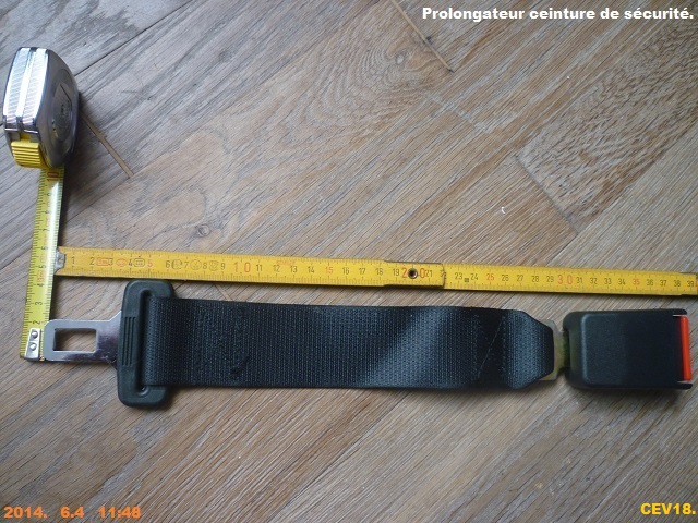

Cela devrait donc résoudre les soucis de longueur .
Reste à voir si ce système est bien homologué .
Vu son faible coût ,je viens d'en commander un exemplaire .
Wait and see donc !

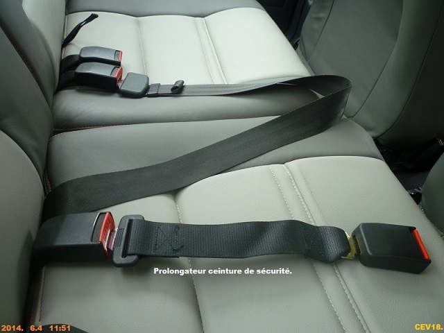

Produit reçu au courrier du jour et conforme à l'annonce .
Utilisé par les ambulanciers et pompiers mais non homologué toutefois.

Cela fonctionne bien! Bon achat.
Robert
