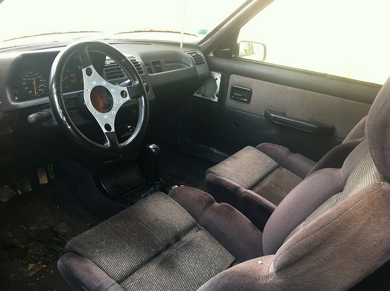

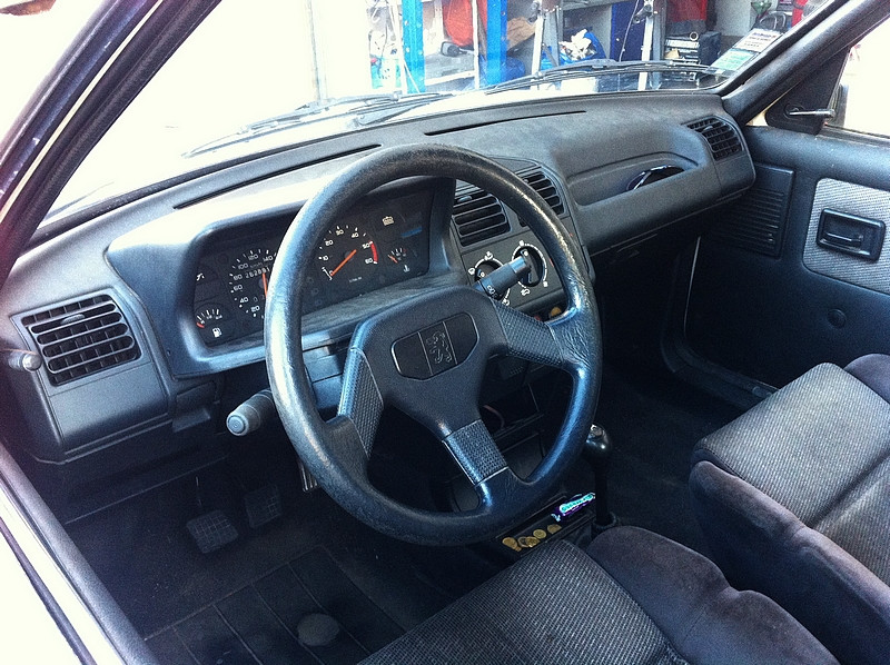

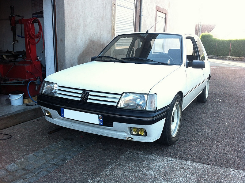

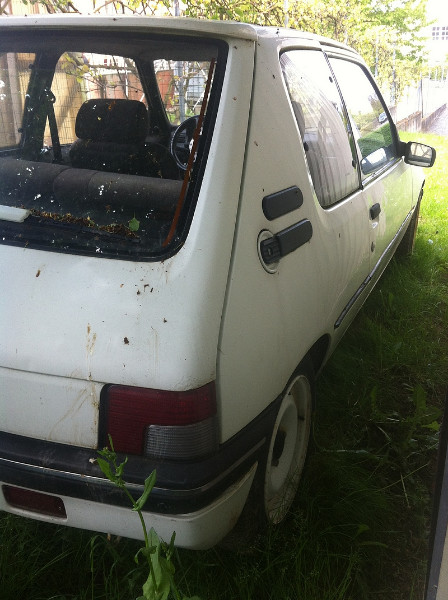

Quelques photos avant l'achat:
Après les modifs:
Modifié en dernier par gk67 le jeu. 15 août 2013 12:56, modifié 3 fois.
Re: 205 D-Turbo de 1991
Belle acquisition :bien:
Bravo pour le remplacement du volant et le retour à sa configuration d'origine.

Ce sont des jantes de Rallye qui sont montées a priori :bien:
Bon courage pour cette restauration :)

Des jantes de 106 Rallye.

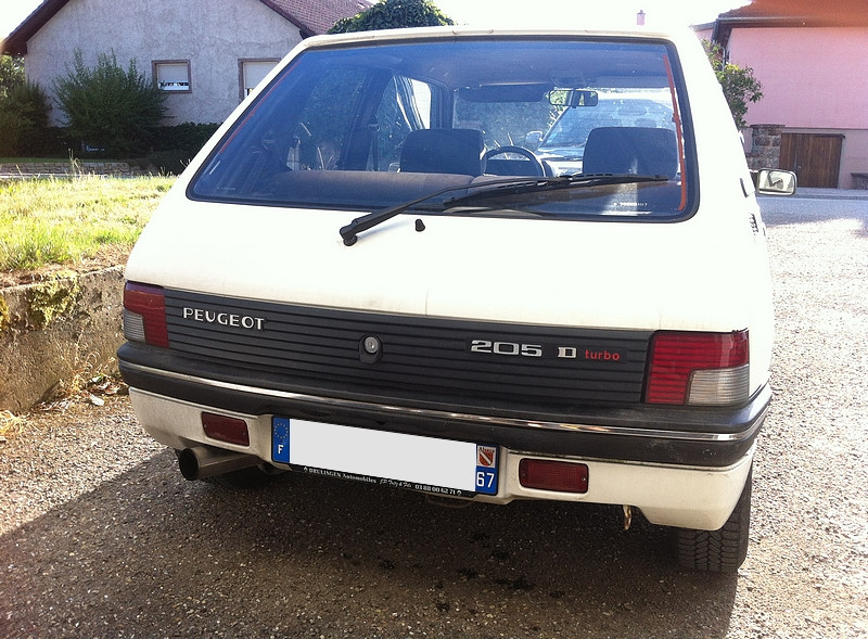

J'en profite pour poster une photo de ma râpe, fraichement montée avec le monogramme Dturbo ::d
