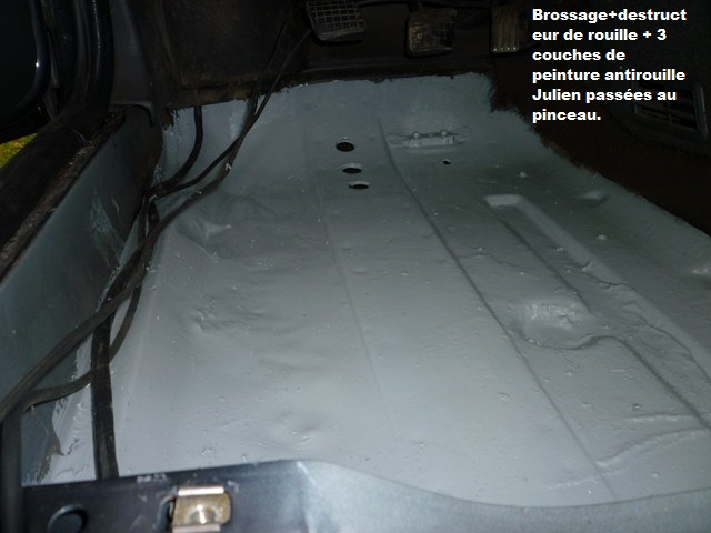

alex-le-peugiste a écrit :est il possible de passé de l’apprêt en bombe ? car je n'ai pas le matériel pour le passé au pistolet !! et combien de temps max je peut laisse l’apprêt sans avoir peint par dessus car j'ai qu'une paye d’apprenti mecano et sa va me coûté chère peinture apprêt 2k etc ! :roll:

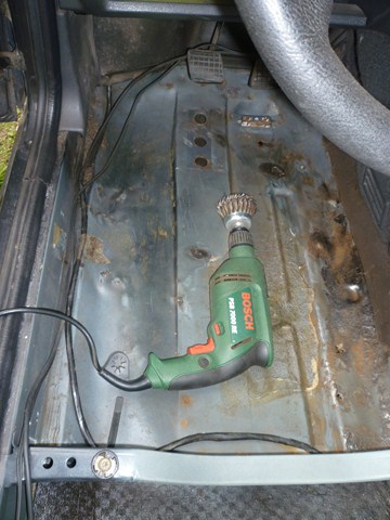

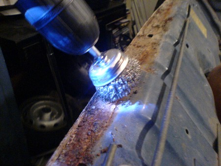

Alors, pour la brosse, une brosse laiton devrait être suffisante , et l'apprêt tu peux le laisser sans peinture. Le risque est juste la tenue de la peinture suivant la pollution qui s'est déposé sur l'apprêt.
Dans un premier temps, à faire rapidement:
Brossage, nettoyage, dégraissage, et traitement antirouille.
Dans un deuxième temps:
Ponçage de l'antirouille (léger, pour l'accroche) , mise en apprêt, mise en peinture :wink: .

Tu trouveras les brosses, pinceaux, white spirite, destructeur de rouille, papier à poncer, lunettes de protection gants etc. dans les grandes et moyennes surfaces de bricolage.
Apprêt , antirouille et papier à poncer en centre auto et magasins de bricolage.

Je sais pas trop , disons une quarantaine d'euros le tout suivant les points de vente.
Brosse sur perceuse de 3 à 10 euros.
Destructeur de rouille 8/10 euros en 250 ml (c'est largement suffisant).
La peinture antirouille 10/15 Euros en 0,25 litre.
Un lot de pinceaux premier prix 2/3 euros et autant pour le papier à poncer de finition.

bon ba sa y'est j'ai fait mes petite course ! 4.60 le lot de 3 brosse a perceuse pour métal , 14.575 le pot de primaire antirouille blanc , 13.50 le destructeur de rouille , 2.95 le lot de 3 pinceaux et enfin 3.84 les 16 feuille de papier a poncer de 160 et 180 ! :whoa:
bon ba :bien: j'ai commence ça va assez vite a la brosse le métal est vite a nue !
je suis heureux je débute ma première restauration sa fait bien plaisir !
