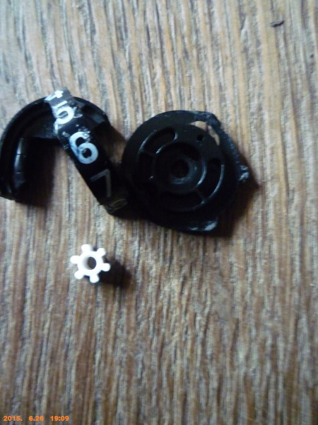

Au reste à force de manipuler les les rouleaux ,la peinture blanche des chiffres se barre :
Je suis assez patient ,mais il y a quand même des limites.
Le rouleau principal a donc fini ainsi :

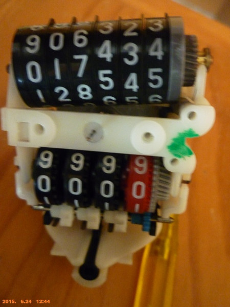

Finalement je conserve le totalisateur partiel ,qui fonctionne correctement :

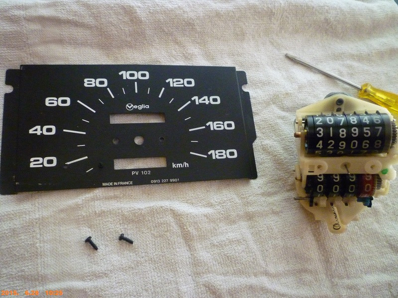

Le compteur d'occasion :

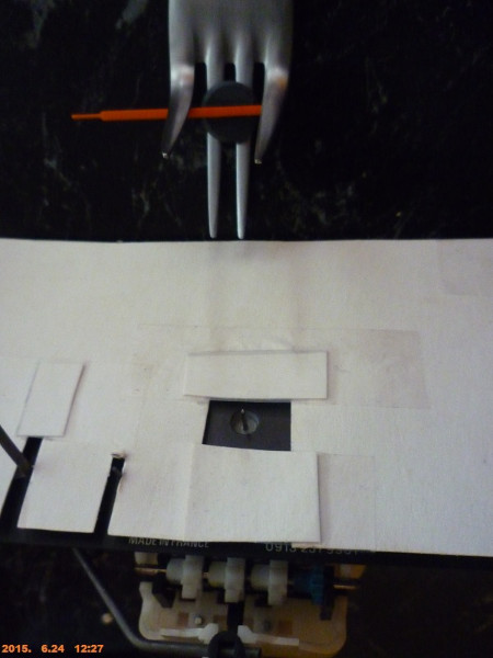

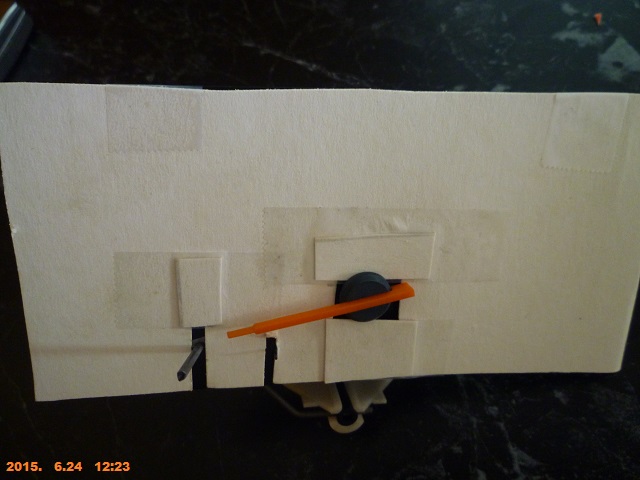

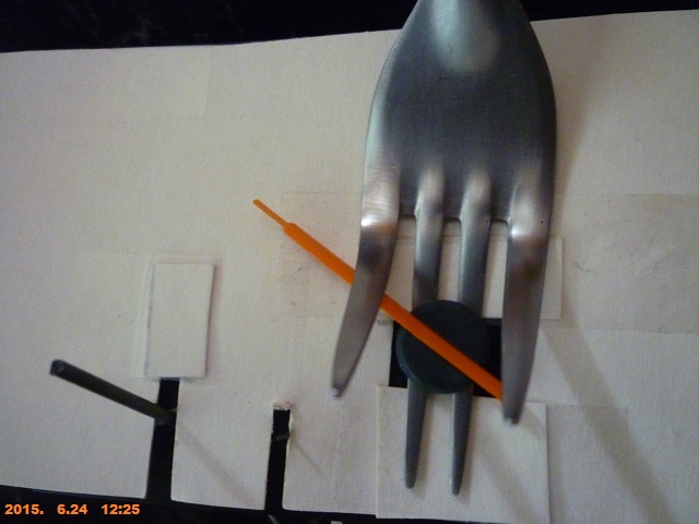

Pour enlever l'aiguille du tachymètre sans dommage :

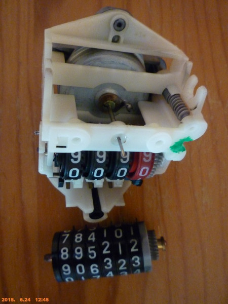

Déclipsage de la tige de blocage du rouleau :
Puis du rouleau du totalisateur principal :

CEV18 a écrit : Pour enlever l'aiguille du tachymètre sans dommage :
Ce maniac !! :mrgreen: Un chiffon épais en dessous aurait fait l'affaire :langue3:

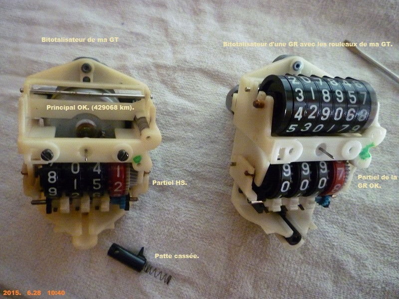

Ce matin j'ai donc démonter le bloc compteur de ma GT ,pour mettre le barillet de rouleaux du totalisateur principal ,sur celui provenant d'une GR ,dont le totalisateur partiel fonctionne correctement.
Cette méthode permettant de garder le kilométrage d'origine ,sans avoir à manipuler les rouleaux. :bien:
Après remontage et essai sur route ,tout fonctionne correctement . :)

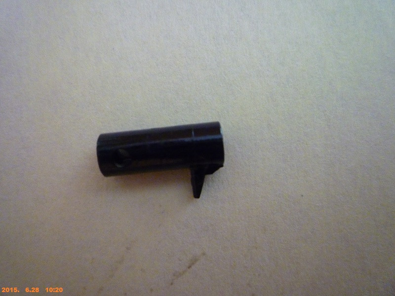

C'était la pièce cylindrique contenant un ressort et percé pour recevoir la tige de remise à zéro qui avait une patte cassée.
D'origine cette pièce cylindrique possède 2 pattes en forme de V.
Sur ce bitotalisateurs de la GR on aperçoit cette pièce en état d'origine.
C'était donc bien cette pièce là qui était défectueuse sur ma GT,comme l'avait mentionné stephno2b dans un message précédent.

En fait je me suis planté,énervé et détruit le barillet de rouleaux du compteur de la GR.
Sur la GR les rouleaux des totalisateurs principal et partiel fonctionnaient correctement.
Sur ma GT seul le totalisateur principal fonctionnait.
J'ai donc tout simplement transférer les rouleaux du totalisateur principal de ma GT sur celui de la GR (en remplacement du barillet de rouleaux détruit).
Comme les bitotalisateurs et les chiffres sont identiques, seul le graphisme du tackymètre change ,chiffres plus gras et vitesses indiquées différentes,d'une versions à l'autre.
Finalement c'est plus simple et plus rapide puisqu'il n'y a pas à manipuler les rouleaux comme sur le tuto.

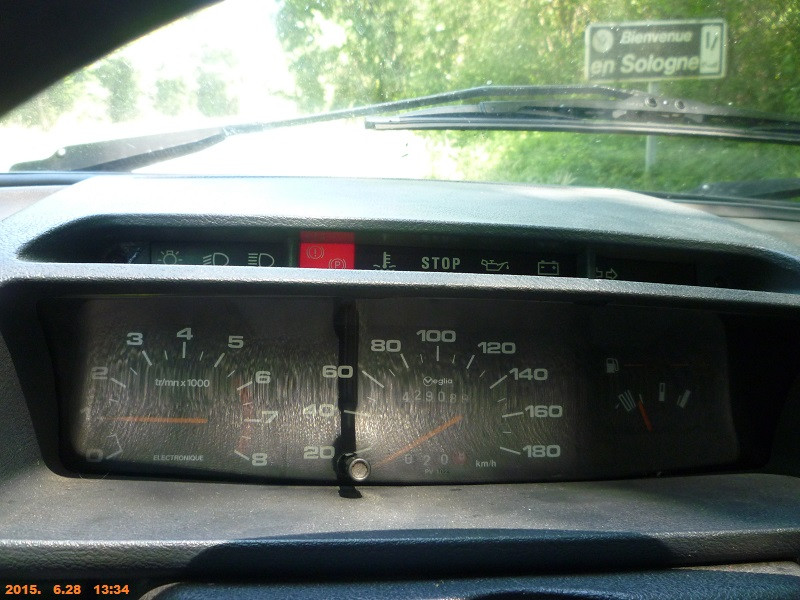

En tout cas, maintenant ça fonctionne correctement :langue3: :
34 km parcourus depuis sa remise en état.
Puis 83 km et petit appoint de carburant ,dès que la jauge arrive au quart ,je fais soit un appoint soit un plein.
