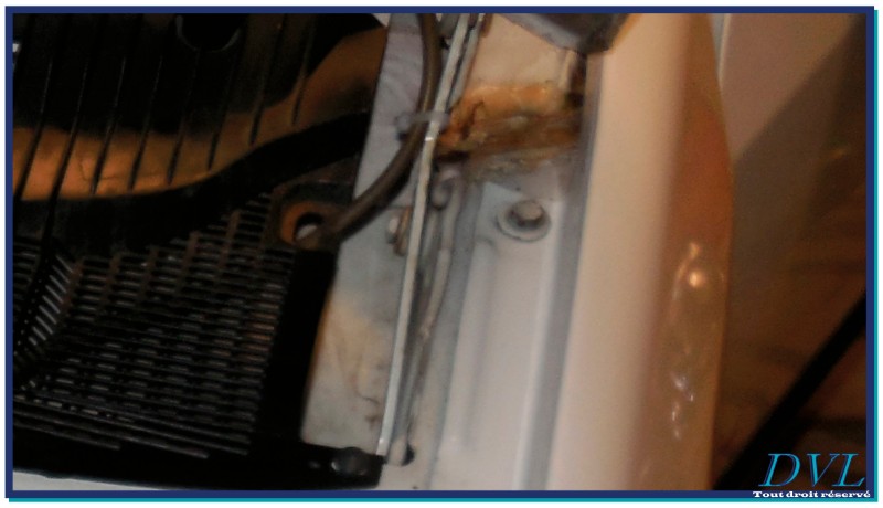

Elle présentait aussi un début de rouille sur la caisse au niveau de la jonction des tôles entre les ciseaux de capot et les montants de pare-brise. Le joint à cet emplacement fini souvent par se rétracter, occasionnant rouille et entrées d'eau dans l'habitacle.
Le joint a naturellement été remplacé et la tôle repeinte.

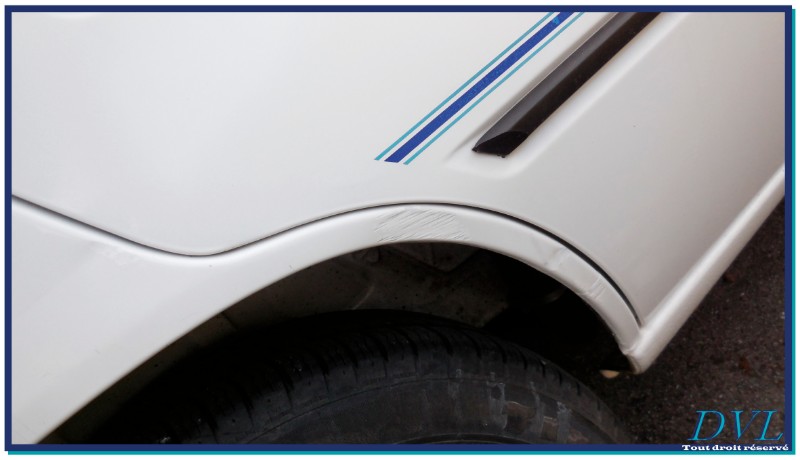

Hormis les ouvrants, qui par nature sont démontables, et les ailes avant qui ont été remplacés, il y avait des manques de peinture au niveau de l'aile arrière droite.
Pour ma défense, une partie de ces rayures sont héritées de mes parents :mrgreen:
C'est armé d'un pinceau fin et de peinture blanche brillante antirouille que ces défauts ont été atténués et la tôle protégée de la rouille.

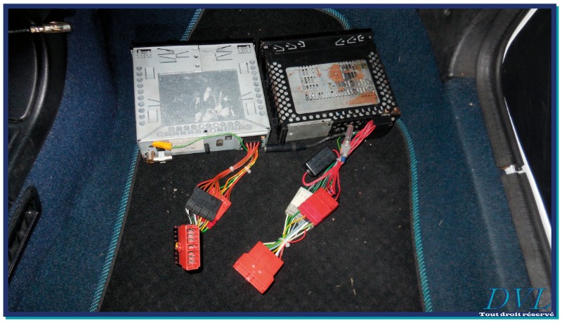

On le retire, lui et l'interminable faisceau autoradio :
Le fil de l'antenne n'a plus la tige en métal à son extrémité, il n'y a plus qu'un fil. J'ai fais en sorte qu'il fasse contact dans la prise du nouvel autoradio pour pouvoir écouter les infos.
Chacun a son câblage fait maison. Pas question de bidouiller le faisceau de la miss et de toute façon les anciens propriétaires avaient utilisés des dominos pour les brancher sur leurs autos. :cote:

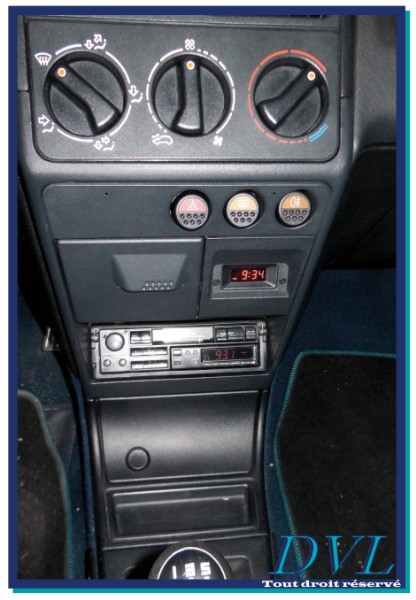

Le Pioneer en place. Au moins le clapet est en métal et ne risque pas de casser comme ceux en plastique des précédents. :)
Affichage orange et rétroéclairage des chiffres et des boutons, que demande le peuple ?! :D
