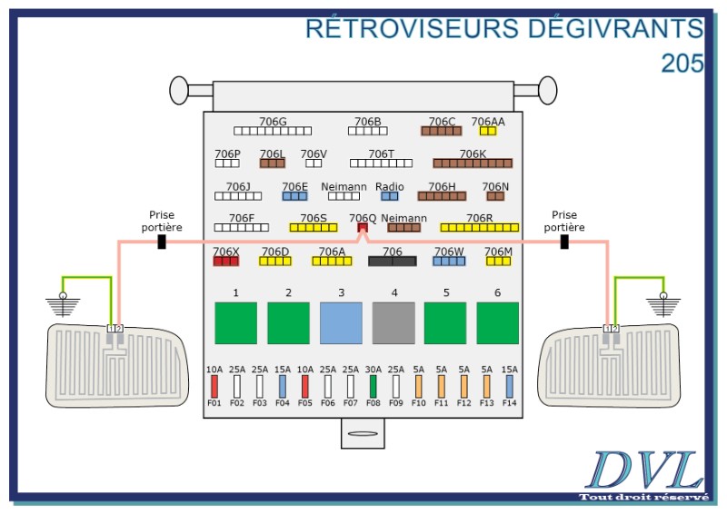

En réalité, la plupart des 205 phase 2 sont pré-câblées de la platine fusible jusqu'aux prises de portières.
Cherchez une petite cosse rouge montée sur deux fils roses... :wink:
Vous vous êtes sûrement tous demandés quel était l'utilité de l'emplacement libre sur la platine qui n'a pas de numéro sur les schémas électriques.
Ne cherchez plus, sur les quelques schémas de câblage des griffes il s'agit du n°706Q. C'est sur cet emplacement que se branche la fameuse cosse rouge.
Ainsi si vous avez déjà la lunette arrière dégivrante commandée par l'interrupteur que tout le monde connait, juste en branchant cette cosse votre 205 sera prête à recevoir les rétroviseurs chauffants. 8):
Le gros du problème est que ce câblage prend fin au niveau des prises de portières. en effet Peugeot n'a pas équipé les portières d'un faisceau chargé plus que nécessaire.
Et comme certains qui se sont déjà penchés sur le problème le savent : la cosse de portière est moulée. Impossible alors de rajouter le moindre fil...
Avant de vous donner la solution, voici le schéma de câblage des rétroviseurs chauffants:

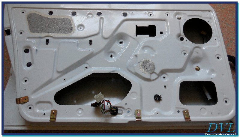

Tout d'abord j'ai vérifié la qualité de la masse de la portière. C'est OK!
Ensuite, démontage de la portière (j'en profite pour la nettoyer à fond, intérieur y compris!
Je triche, c'est la portière de la donneuse: :gene:
Mais la portière d'origine y est passée aussi 8)
Faire sauter les rivets. :mafia:

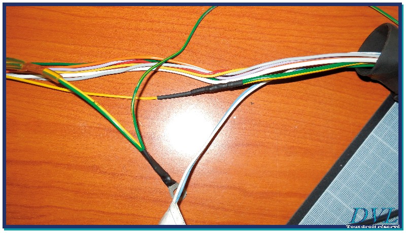

Je récupère son faisceau pour y faire les modifications. Hors de question de couper dans le faisceau d'origine de la lionne! :)
(Toujours dans l'esprit de pouvoir la remettre d'origine à tout moment).
On déroule, on déroule, pour libérer les fils de leur gaine plastique.
Il ne faut pas couper trop prêt de la fiche de branchement de la portière, ni après le pontage qui dessert toutes les masses de la portière (moteur de lève-vitre, moteur de centralisation).
Gardez suffisamment de mou pour fixer la masse sur la portière.
Côté fiche de portière, j'ai ajouté un fil qui servira à alimenter le rétro,
Côté moteurs, j'ai ajouté là aussi un fil pour la masse du rétro, et de quoi pouvoir le brancher sur la tôle.
Et enfin, pour faire jolis, propre et pour protéger le faisceau, il faut tout enrouler de nouveau. :langue3:
Ni vu ni connu, deux fils ajoutés et une option de plus sur la lionne!

En l'état le fil d'alimentation du rétro dans la portière est raccordé à la masse de la caisse!
Aucune chance de faire dégivrer quoi que ce soit ainsi.
On revient au schéma de la fiche de portière ci-haut.
Les cosses en position 2 et 4 doivent être interverties. Heureusement côté caisse la fiche n'est pas moulée, il n'est donc pas nécessaire de couper les fils :wink:
J'en profite pour remplacer le joint de la fiche qui était archi-sec. :suspect:
Et pour finir, l'instant de vérité:
Mise en marche de l'interrupteur de dégivrage... Suspens... Le rétro devient chaud! Tout fonctionne! :rirejaune:
:arrow: Côté passager la manip est différente car il n'y a pas de fil de masse. ;-)
A suivre :hello:
