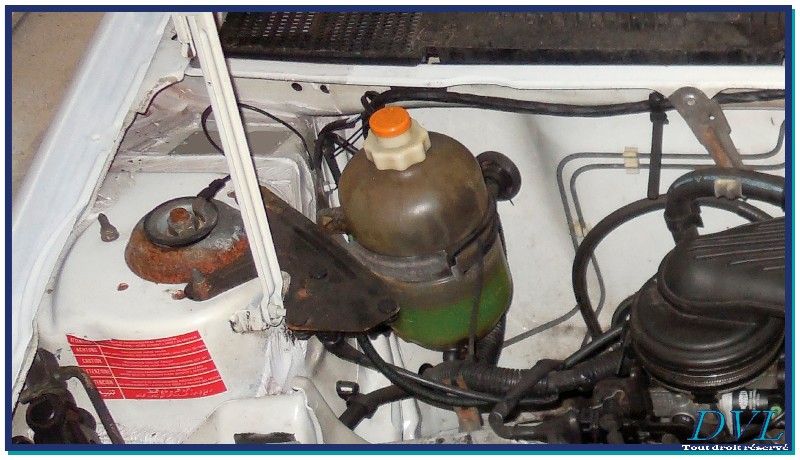

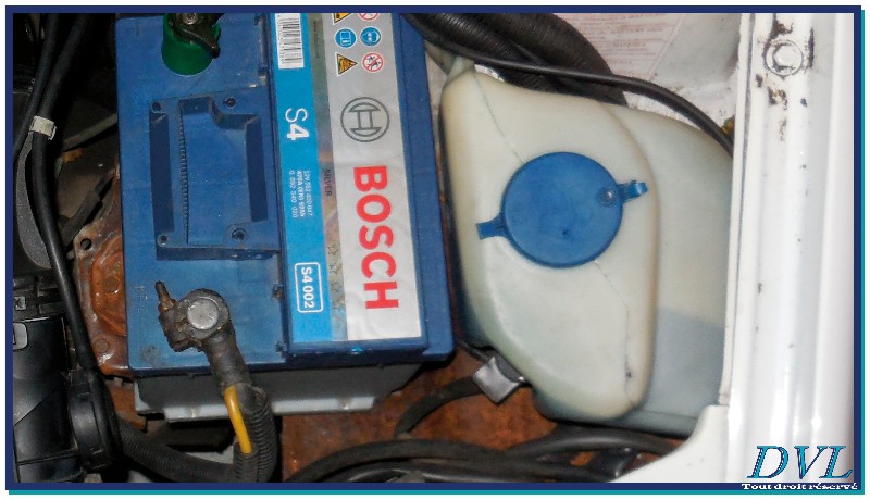

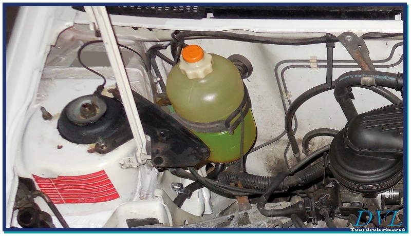

pour tes craintes coté tourelles d'amortisseur je m'offrirait le kit de montage d'amortisseur complet butée support dispo chez peugeot pour un prix tres corect . une ame charitable de comprimera bien les ressorts j'en suis persuadé , une fois demonté tu poura tout traiter dessous .
sur ma sacrée numero turbo il a fallu faire remplacer la tole sous le bac de lave glace et de ce meme coté ma caisse avait fissuré a la chapelle d'amortisseur et a été greffée d'une surchapelle soudée par point en périphérie et par la fissure.
le tout est d'etre soigneux et d'y prendre a temps. a defaut tout laisser gras , quitte a y impregner d'huile de vidange tiede ça bouffe le caoutchouc mais ça gene la gangrenne...

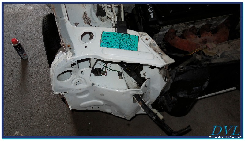

Voici quelques photos des dégâts:
A première vue, c'est difficile de voir où ont eu lieu les déformations:
Côté droit:
Côté rouille: ça a coupé partout où la rouille avait fragilisé métal et soudures...
En comparant avec la tôle qui devait servir pour traiter la rouille:
Comme le choc s'est fait pratiquement à la perpendiculaire de la barrière de sécurité, ce sont les traverses hautes et basses qui ont pris; le choc a été réparti uniformément sur les tôles - supports de phare.
Les longerons n'ont pas bougés, le plancher non plus. Il faut donc remplacer la face avant, tous les éléments de carrosserie et la zone rouillée (tant qu'à faire). :mrgreen:

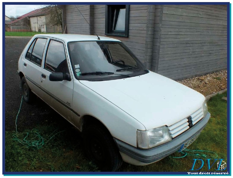

Sa date de première mise en circulation est le 02 Février 1995.
Comme la lionne c'est une essence (TU1.4i), 5 portes, entièrement d'origine.
La voiture appartenait à la famille du vendeur, elle dormait au garage.
169207 km au compteur lors de l'achat, non évolutif...
En effet mécaniquement elle était morte:
- Plus de liquide de refroidissement depuis un bon moment (juste une boue orange)
- Plus d'huile non plus, moteur cassé.
- Egalement le liquide de frein était plus que noir...
En revanche niveau intérieur et carrosserie, elle était dans son jus mais en très bon état! :D
(mis à part un pot de peinture renversé sur la banquette arrière... Tache bien incrustée qui a fini par partir au jet haute pression!)
Photos prises à l'achat:
(Lien vers des photos déjà en ligne: http://www.planete-205.com/forum/planet ... ml#p917585)
Extérieur et intérieur en assez bon état, aucune humidité sous la moquette et pas de rouille (ou très peu).

Nettoyer le bocal de lave-glace avant et celui de liquide de refroidissement
Durant le premier mois d'immobilisation je passais devant la titine tous les jours sans pouvoir faire grand chose... :-(:
Ce repos forcé a cependant permis de nettoyer certains éléments compliqués d'accès en d'autres circonstances:
Le bloc ventilo et son radiateur devant être remplacés, c'est l'occasion de nettoyer le vase d’expansion du liquide de refroidissement qui en avais bien besoin :pue:
Tant qu'à faire, le bocal de liquide lave-glace y est passé aussi!
En même temps pour traiter la rouille il faut faire place nette!
L'extérieur des bocaux se nettoie bien au savon noir et à la brosse,
Pour l'intérieur le mieux est de prendre de petits cailloux ronds, de remplir d'eau savonneuse, boucher les sorties à la main et de bien agiter en faisant tourner les cailloux le long des parois, :silence:
Répéter l’opération avec de l'ammoniac pour avoir un meilleur rendu!
Rincer à l'eau chaude savonneuse et remettre en place.
Remise en place après réparations: (si si, c'est le même!) 8)
La donneuse permet à la lionne de retrouver l'isolant plastique de la batterie :rirejaune:
