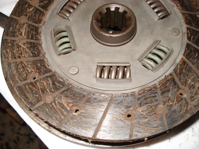

J'ai trouvé sur le net un exemple :
Cependant, pour mon cas c'est quand même nettement moins rouillé !! Les vis qu'on aperçoit dans la garniture sont intactes : aucun point de rouille. C'est pas marron comme sur la photo, c'est orangé, et on voit quand même les reflets métal des morceaux dans la garniture...
