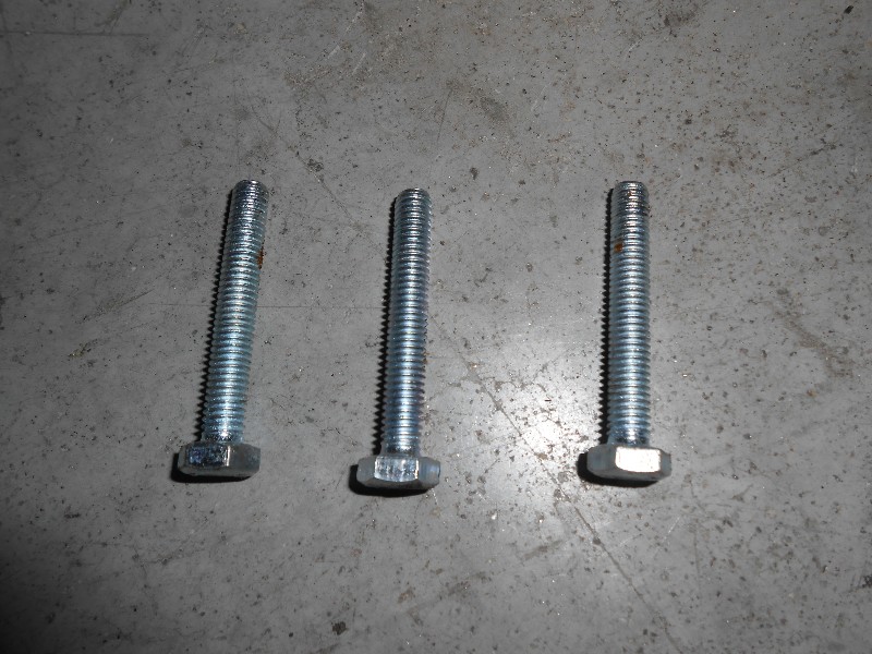

- 3 vis de 6 et tête de 10 longues

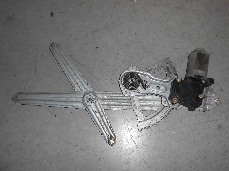

Pour commencer, il faut meuler les sertissages de l'axe avec la disqueuse :
Le sertissage meulé, et l'arme du crime :
Les 3 vis :
Les Les lève vitres sont déjà pré-percés, il y a juste à mettre en place les vis :
A noter, qu'il faut meuler légèrement les têtes des 2 vis qui se trouvent sur la course du lève-vitre pour ne pas qu'elles frottent le mécanisme lors de l'utilisation.
Puis enfin, mettre en place le moteur, en faisant attention au ressort du mécanisme, serrer les 3 écrous et voilà :
Après montage et essai, tout fonctionne correctement ! :cote:

Par contre ces images sont plus explicites :
