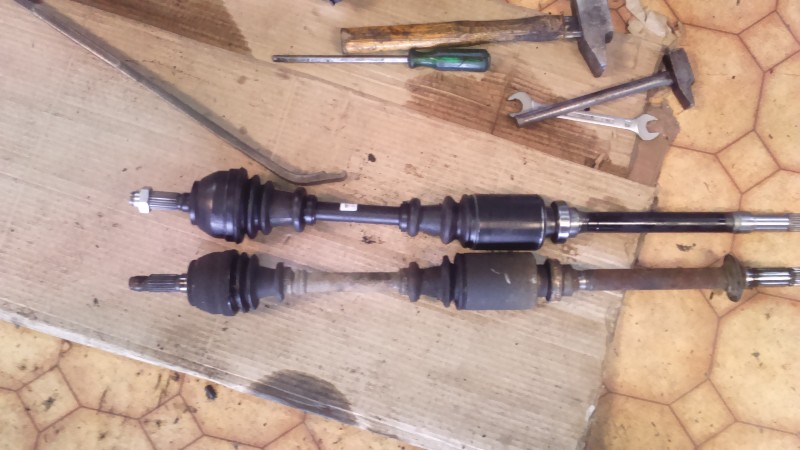

Aujourd'hui j'ai remplacer les plaquettes avant , un cardan et les deux joints de sortie de boite .
D’après ce que j'ai vu sur la post a 3dfx il y aurait sur les TU3S des cardans à bol de plus gros diamètre .
Celui que j'ai monter est plus gros effectivement.

Je doute qu'elle passe mais on verra bien et mon cardan neuf claque déja, j'aurais du prendre du SKF

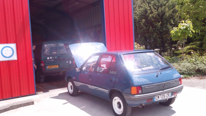

Elle a eu sont CT qui est vierge .
C'est passer limite aux frein arrière mais dans les tolérances.

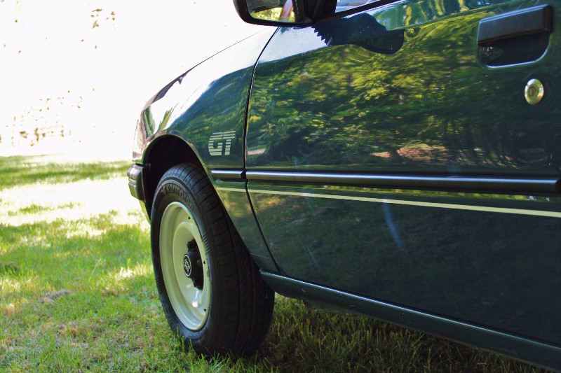

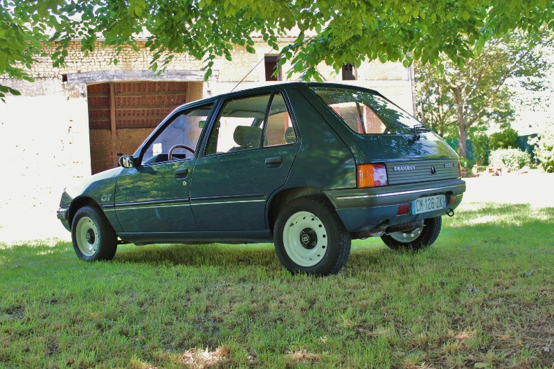

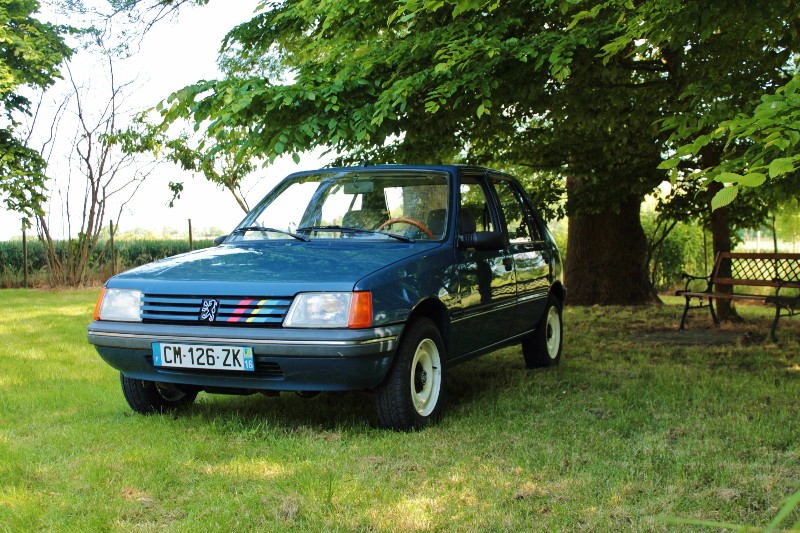

Voici quelques photos avec les jantes poser
Re: [XS/GT] 205 GT de 1988
va falloir investir dans un gyrophare bleu :mrgreen:
Pour le CT, c'est fait tu es tranquille pour deux ans ! :wink:
Sympa avec ses nouvelles jantes "fait maison" ! :bien:

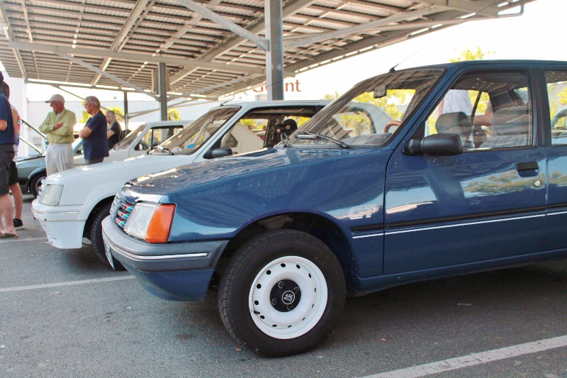

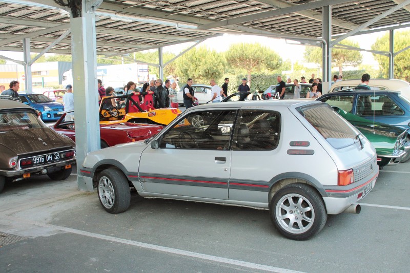

J'ai fait mon premier rasso avec à saint andré de cubsac (33), il y avait de jolie voitures.

Elle ne deparaillait pas cette jolie GT! :)

:bien: Sympa ce rasso :bien:
Merci du partage... :wink:
Jolie photos.

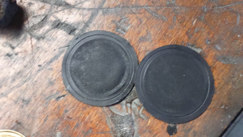

Vu que trouver une capsule dallumeur pour TU3S demeure de l'impossible j'ai décider de l'ouvrir comme le tuto présent sur le fofo.
D'abord dépose de la partie ou ce trouve la capsule
Ouverture de la piéce, la membrane est morte

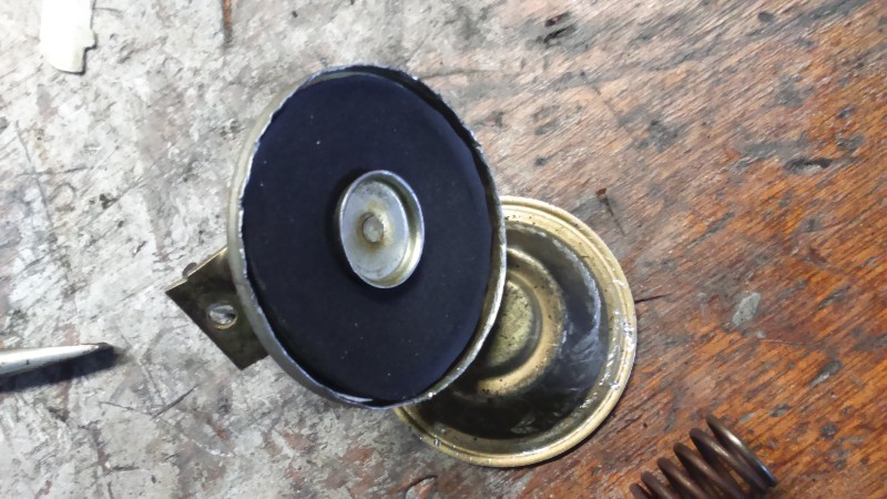

Confection d'une nouvelle membrane qui resiste à l'huile et hydrocarbure mais c'est assez épais
On remonte et passage d'un petit coup de peinture
Dans le positif c'est étanche et sa bougera pas avant un bon moment par contre j'ai toujours un trous quand j'ouvres les 2 corps à fond alors que je suis à vitesse stabilisée .

Sympa la réfection de la membrane :bien:
Tu l'as fabriquée avec quoi ?
